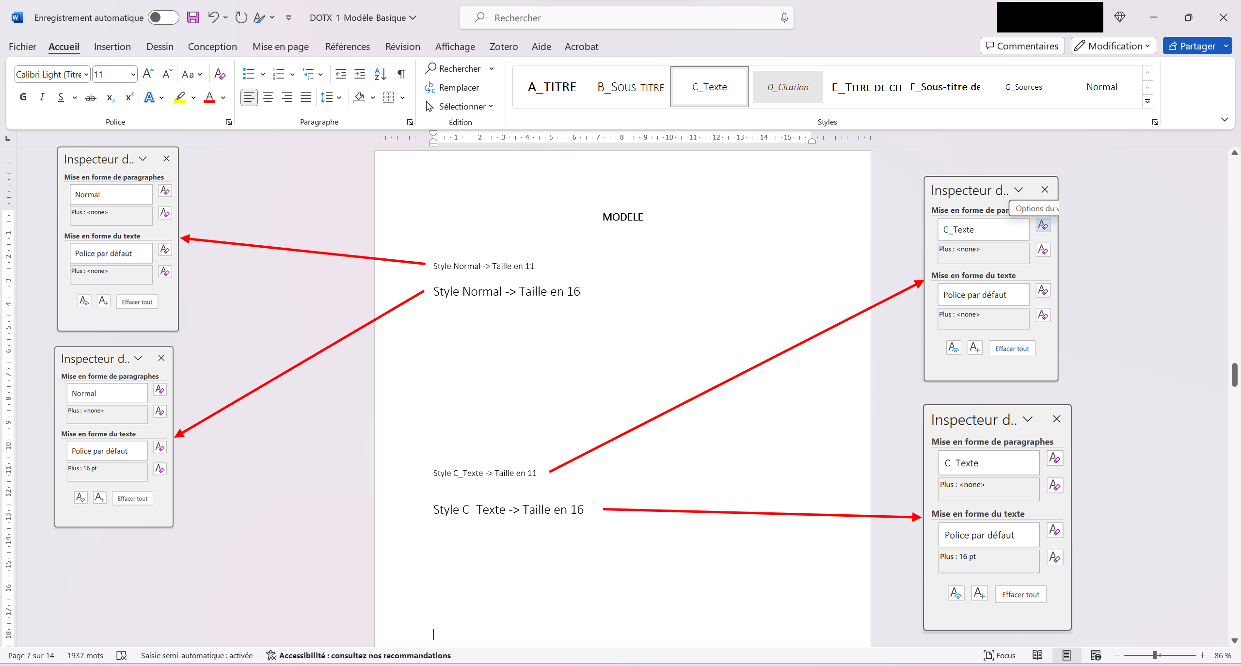

Bonjour,
Utilisant le système des modèles pour gérer mes styles, je rencontre un problème que je n’arrive pas à résoudre.
Alors que dans mon modèle, le style « C_Texte » est paramétré avec une police 11, quand je l’utilise sur un fichier, ce style se retrouve avec une police 14. Je ne parviens pas à identifier la source du problème.
En vous remerciant par avance pour votre aide.

    Voici utilisé l’inspecteur de style à la fois sur le fichier du modèle et sur celui sur lequel il s’applique.
    Je début dans le paramétrage de Word mais je comprends donc en suivant vos explications que s’il s’affiche <none>, c’est que la taille de la police du texte sélectionné est identique à celle de la police par défaut du document.
    Dans le fichier du modèle (.dotx), j’en déduit que la taille par défaut est 11 car il s’affiche <none> quand la police est paramétrée sur la taille 11, que ce soit pour le style Normal ou le style C_Texte.
    Mais dans le fichier sur lequel s’applique le modèle (.docx), il s’affiche <none> quand, dans le style Normal, le texte est en police 11 mais aussi quand, dans le style C_Texte, le texte est en police 14, et non en 11.
    Il m’apparaît donc une incohérence puisque j’imagine qu’il ne peut y avoir deux polices par défaut pour un même document.
    En vous remerciant pas avance pour votre aide

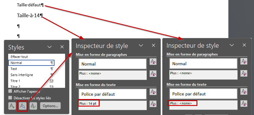

    J'admet ne pas avoir testé.
    Dans le document passant en 14, sélectionnes un texte en 14 (style Normal) et utilises l'inspecteur de style
    S'il y a "<none>" c'est la taille par défaut sinon la surcharge sera indiquée (ici j'ai changé la taille par défaut à 12 dans le document et les textes ayant une autre taille apparaissent avec une surcharge).

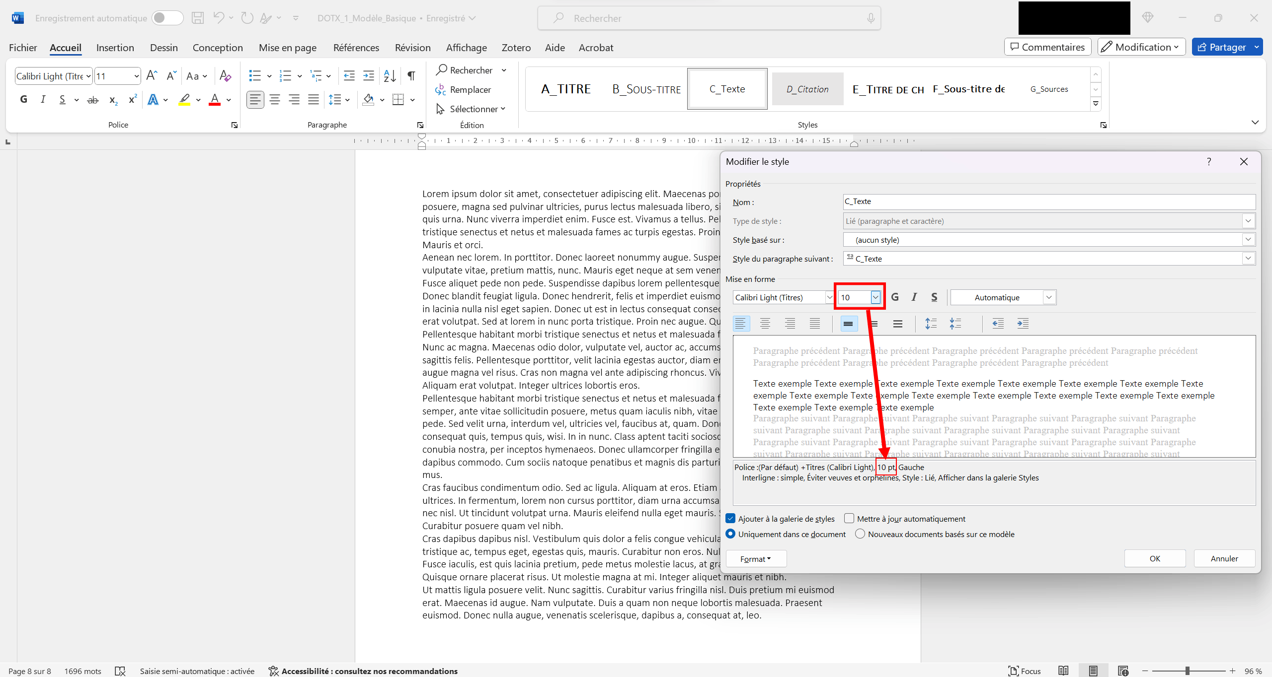

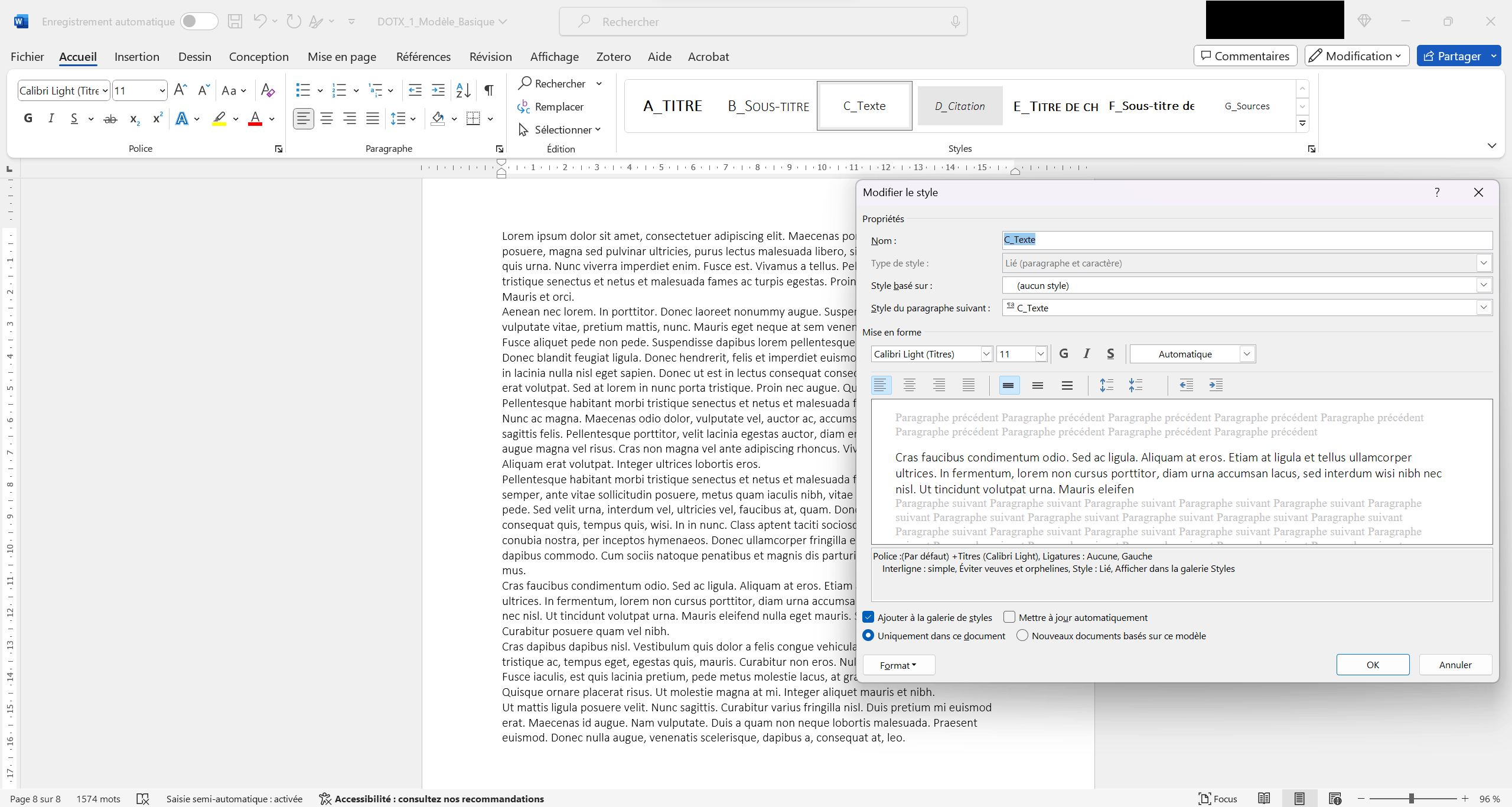

    Savez-vous comment je pourrais consulter la taille de la police par défaut, et donc comparer celle du modèle et celle du document sur lequel s’applique ce modèle ?
    Néanmoins, dans la fenêtre « Modifier le style », ne pensez-vous pas que la taille de police ne s’affiche pas parce qu’elle est tout simplement identique à celle de la police par défaut ? En effet, je l’ai fait varier et je remarque qu’elle ne s’affiche pas seulement quand elle est définie sur 11.
    Merci par avance pour votre aide

    Je pense que cela vient de la police par défaut définie sur ce document.
    Dans la définition du style, la taille n'est pas précisée donc héritée de la police par défaut !
    Donc la taille varie en fonction de la taille de la police par défaut définie dans le document.
