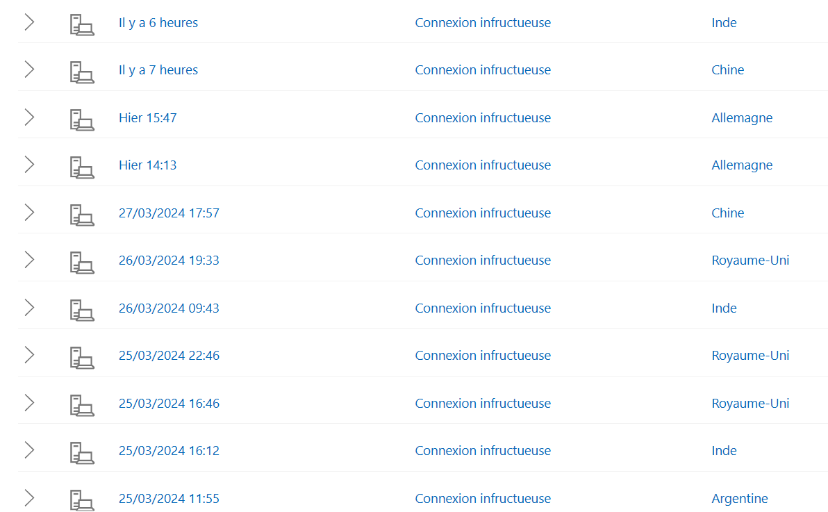

Bonjour,
Comme d'autres utilisateurs dans de nombreux fils, je reçois un nombre important de tentatives de connexion infructueuses. Mon mot de passe est robuste, même changé, et j'ai la double authentification.
Mais il serait bien de pouvoir limiter la possibilité de se connecter avec d'autres appareils ou zones du monde dans le centre de sécurité. Option facilement désactivable avec un appareil listé dans les équipements de confiance ou un KYC.
Déjà pouvoir limiter la zone géographique de connexion serait une action pas trop complexe à mettre en oeuvre.

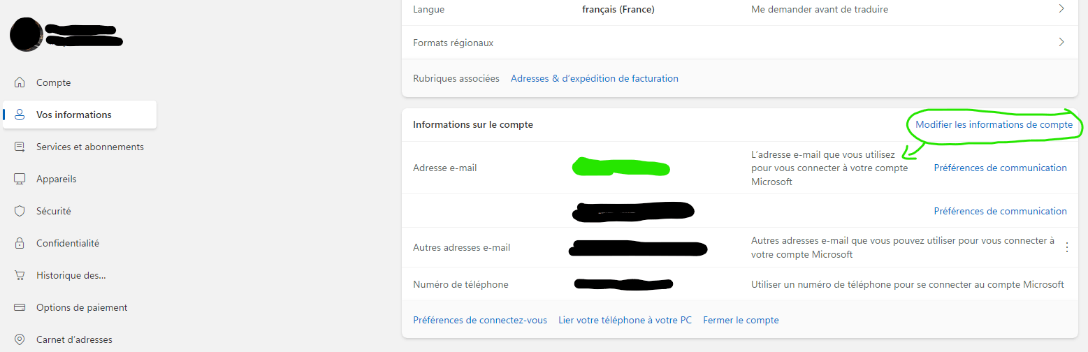

  4. Anonyme
    2024-05-13T07:40:25+00:00
    Voici comment modifier votre login sur microsoft.com

    2024-03-29T09:16:24+00:00
    Bonjour Franck,
    Je m’appelle Jackson et je vous remercie de votre question.
    Je m’excuse sincèrement pour le problème que vous rencontrez avec votre compte, je suis moi-même un utilisateur et ne travaille pas pour Microsoft, donc je comprends à quel point c’est frustrant.
    Nous n’avons pas la possibilité de bloquer les tentatives de connexion à partir d’un autre emplacement, mais la façon dont les systèmes de sécurité des comptes Microsoft sont conçus détecte les connexions suspectes provenant d’emplacements ou d’appareils étranges et bloque temporairement le compte pour que l’utilisateur puisse le vérifier.
    Vous pouvez voir quand et où votre compte a été consulté, y compris les connexions réussies, les appareils utilisés, l’adresse IP et les problèmes de sécurité sur la page Activité récente ; https://account.live.com/activity
    Nous n’avons aucun contrôle sur les activités des pirates, mais nous pouvons prendre des mesures pour sécuriser votre compte et le rendre difficile à pirater. Consultez les conseils pour assurer la sécurité de votre compte Microsoft dans le lien Microsoft ci-dessous.
    https://support.microsoft.com/account-billing/628538c2-7006-33bb-5ef4-c917657362b9
    Avec l’application d’authentification Microsoft que vous avez installée, vous avez fait de votre mieux pour sécuriser votre compte. L’application téléphonique Microsoft Authenticator ajoute non seulement une autre couche de sécurité à votre compte Microsoft, mais elle vous permet également de vous connecter à votre compte à partir de votre téléphone sans mot de passe, mais vous utiliserez une empreinte digitale, la reconnaissance faciale ou un code PIN pour la sécurité.
    Voir les étapes de configuration et d’utilisation de l’application d’authentification dans le lien ;
    https://support.microsoft.com/account-billing/9783c865-0308-42fb-a519-8cf666fe0acc
