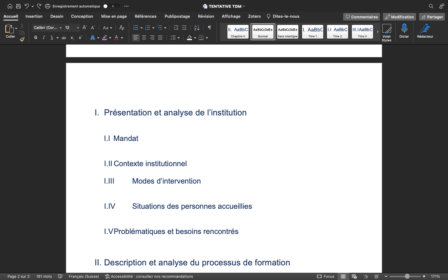

  1. Luc Sanders 48,525 Points de réputation Modérateur bénévole
    2023-12-07T12:39:18+00:00
    Bonjour,
    Dans la boite à dialogue modifier la liste à plusieurs niveau, sélectionnez niveau 2, puis modifier (augmenter) le retrait du texte avec l'espace nécessaire entre le numéro et le texte.
  2. Anonyme
    2023-12-07T09:51:13+00:00
    ça a fonctionné, merci beaucoup !!
    Cependant, j'ai un autre problème : comme on le voit sur l'image ci-joint, le texte se met à des distances inégales des puces et je ne comprend pas pourquoi. Sauriez-vous me trouver une solution?
    Merci d'avance.
