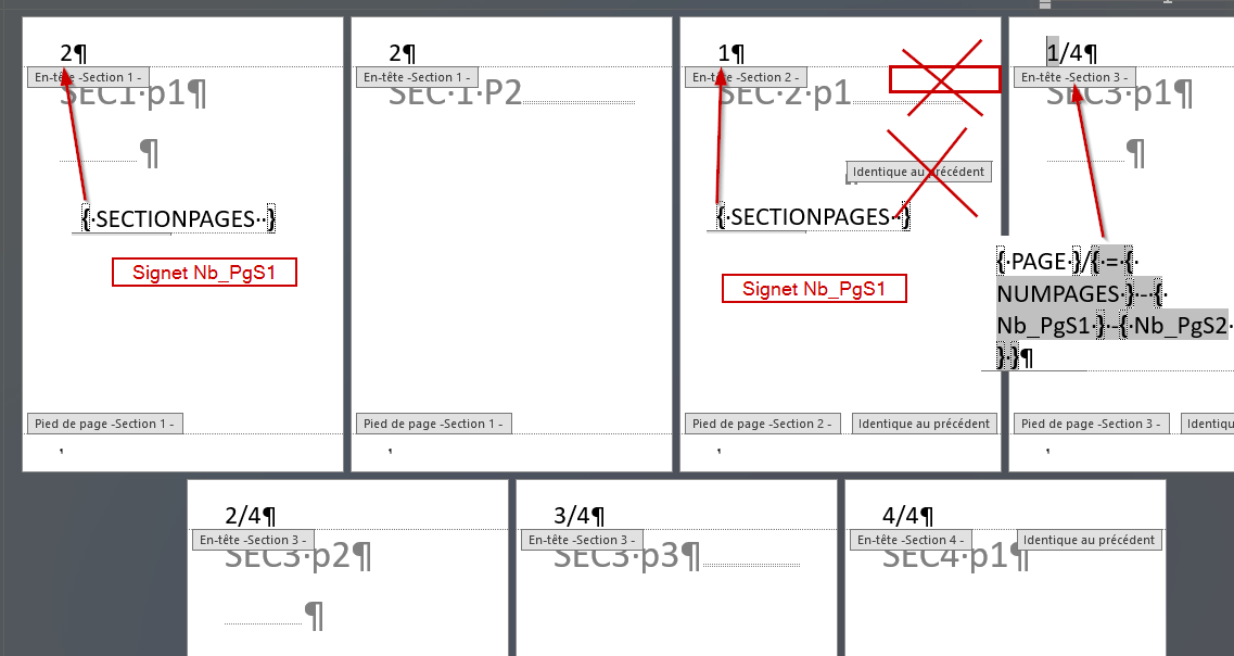

  1. Hecatonchire 53,540 Points de réputation Modérateur bénévole
    2023-12-08T20:03:44+00:00
    Ma solution
    (j'ai oublier de préciser d'enlever Identique au précédent entre les sections 2 et 3 bien évidemment).
    On pourrait bien sur faire l'inverse : Placer un champ SECTIONPAGES dans les 2 dernières sections (dans mon exemple) et les additionner pour avoir le nombre de page.
    Voir ce qui est le plus simple dans ton cas en fonction de nombre de sections.

  4. Hecatonchire 53,540 Points de réputation Modérateur bénévole
    2023-12-08T15:32:08+00:00
    Bonjour,
    Une solution qui me semble faisable :
    Placer un SECTIONPAGES dans chaque section, les marquer par un signet puis soustraire chaque signets de NUMPAGES.
