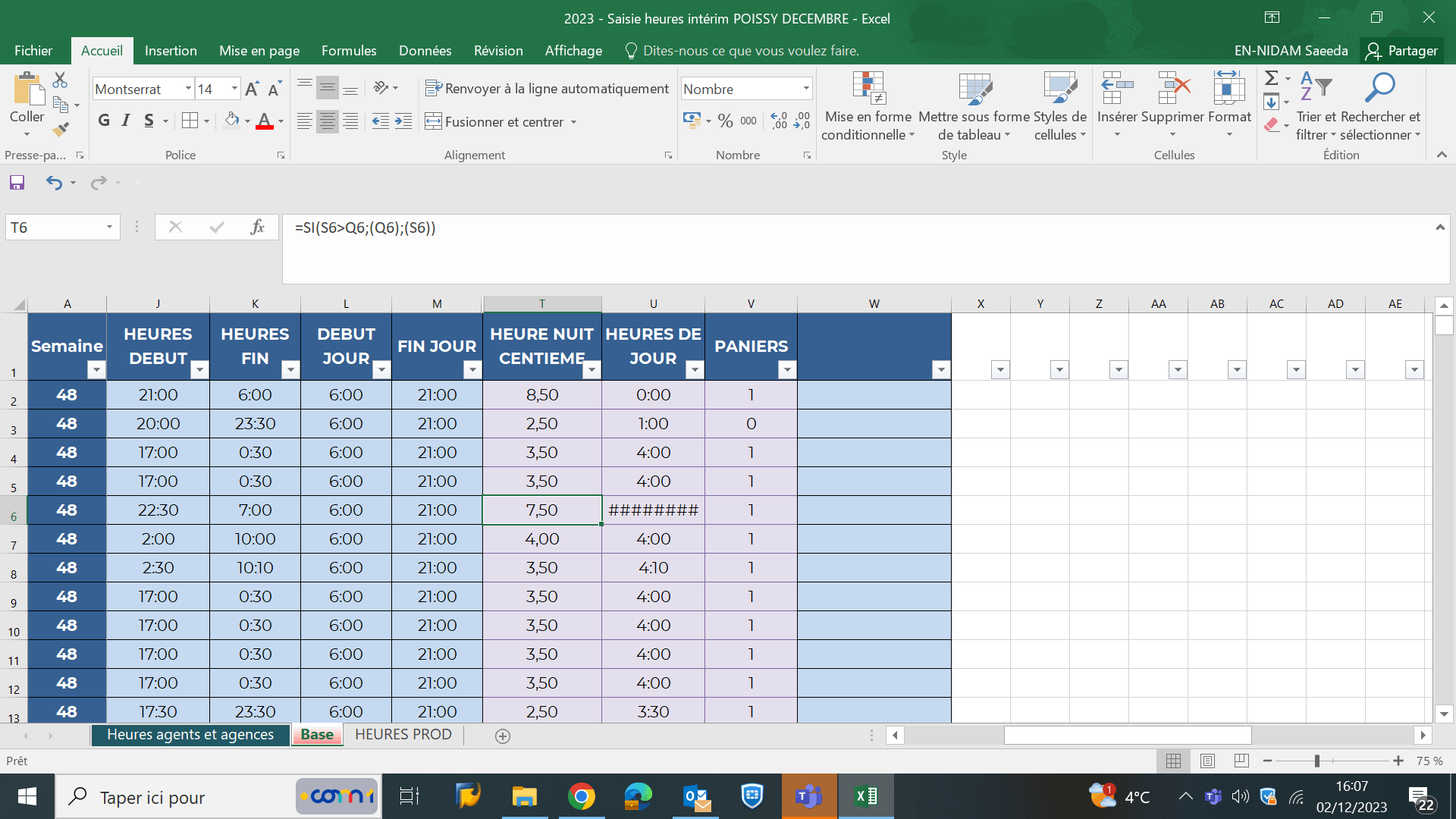

    Je vous remercie par contre la formule ne fonctionne pas avec d'autres horaires : LIGNE 6

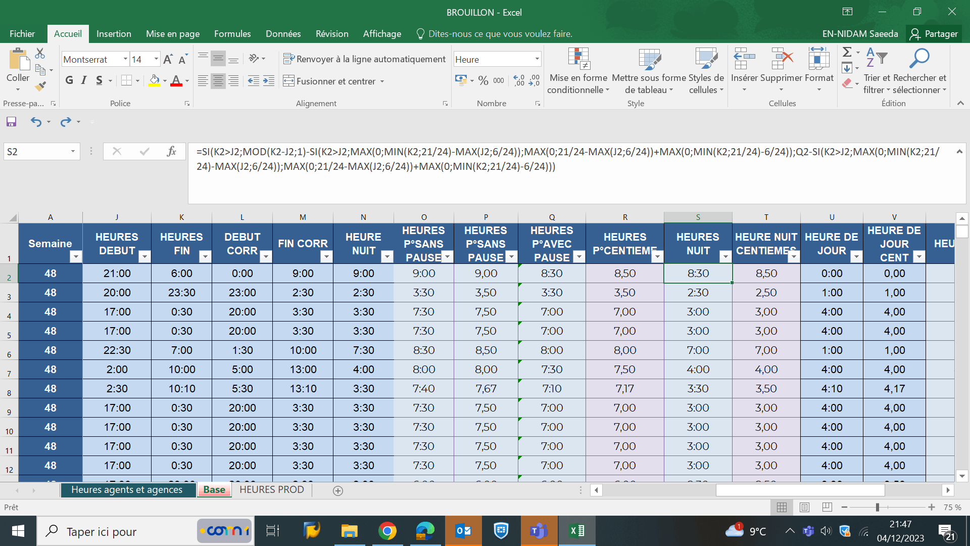

    RE :( j'ai un souci sur mon tableau, pour que ça soit plus simple pour que vous compreniez,
    j'ai des heures à calculer en fonction de plusieurs règles :
    1)Il me faut un total d'heure effectué qui est la colonne K c'est 21H/06H avec pause de 3O min =SI(O2>0,25;O2-"0:30";O2) car au delà de 6H une pause est automatiquement déduite
    1. calculer les heures de nuit : colonne S :=SI(K2>J2;MOD(K2-J2;1)-SI(K2>J2;MAX(0;MIN(K2;21/24)-MAX(J2;6/24));MAX(0;21/24-MAX(J2;6/24))+MAX(0;MIN(K2;21/24)-6/24));Q2-SI(K2>J2;MAX(0;MIN(K2;21/24)-MAX(J2;6/24));MAX(0;21/24-MAX(J2;6/24))+MAX(0;MIN(K2;21/24)-6/24)))
    Une fois que c'est ok il faut que je calcule les heures de jour effectué, j'ai utilisé votre formule mais par exemple LIGNE 7 heure de jour + heure de nuit = 8H et le total effectué est 7,5 j'ai 30 min en plus
    je dois tout convertir en centième

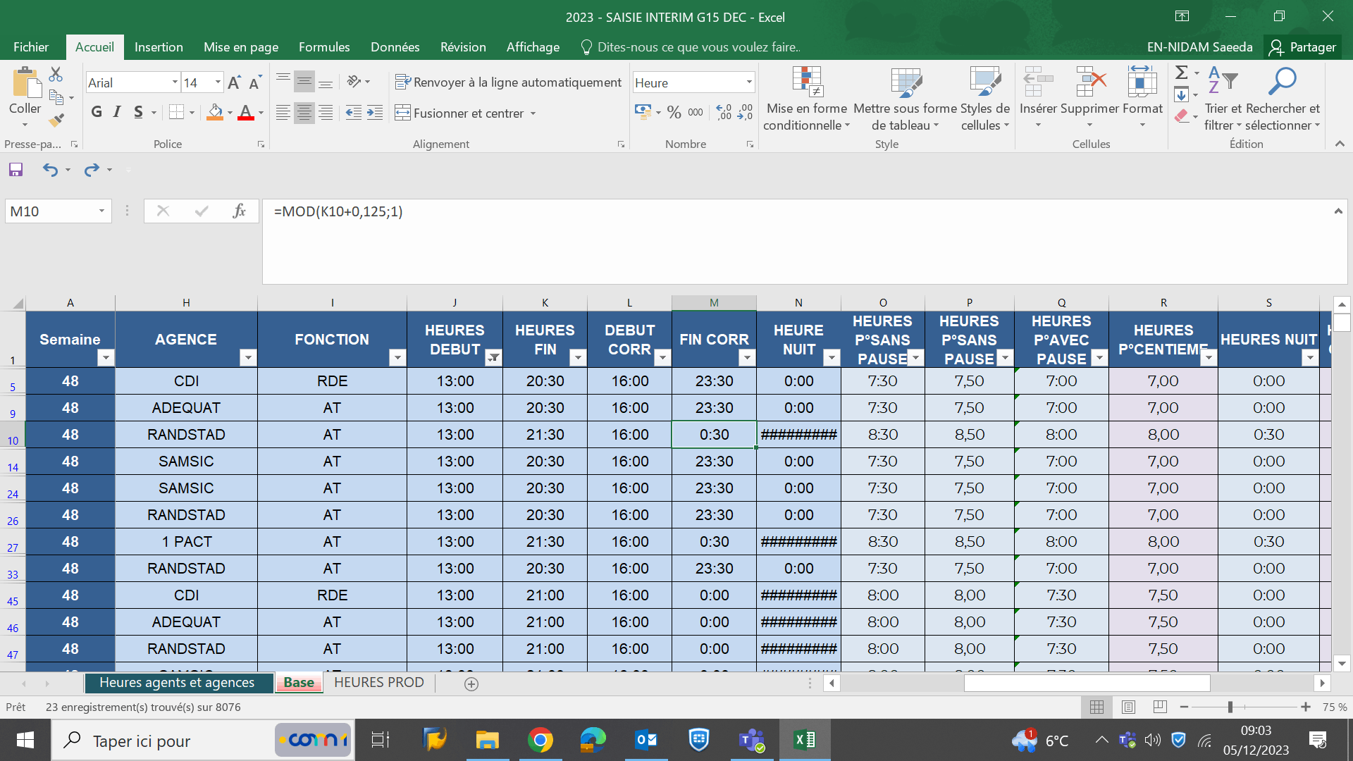

    Bon, j'ai finalement trouvé une solution qui semble prendre en compte tous les cas de figure (enfin, j'espère). Ça complique un peu les choses, puisque je crée des colonnes où j'ajoute trois heures aux heures réelles de début et de fin (pour simplifier les calculs d'heures de nuit) :
    En D2 : =MOD(A2+0,125;1)
    En E2 : =MOD(B2+0,125;1)
    En G2 : =MIN(0,375;E2)-MIN(0,375;MIN(D2;1-D2>0,25))
    En H2 : =B2+(B2<A2)-A2-G2
    Il y aurait peut-être moyen de simplifier un peu, mais quand on s'embarque on finit par perdre (un peu) le Nord. 😉
