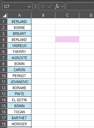

  5. Hecatonchire 53,950 Points de réputation Modérateur bénévole
    2024-01-24T22:51:31+00:00
    Bonjour,
    Je n'ai pas regardé toute la vidéo mais si seulement taper le début du texte est suffisant pour toi, cela peut être fait directement sans programmation en quelques secondes (sur les versions récentes).
