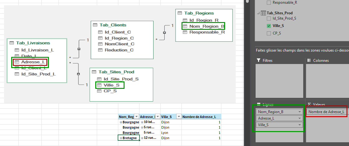

Je ne vois pas ou est ton problème, par contre dans ma précédente réponse j'ai oublié quelque chose (réponse sans avoir testé 😰désolé)
Cette manipulation fonctionne dans le cas d'un TCD "normal" basé sur un tableau, dans notre cas (modèle de données), il faut mettre au moins un champ dans la zone Valeur (toujours du coté plusieurs sinon on démultiplie les lignes). Cette valeur calculée sera simplement à ignorée.
Ce n'est pas ta base ma ça y ressemble
