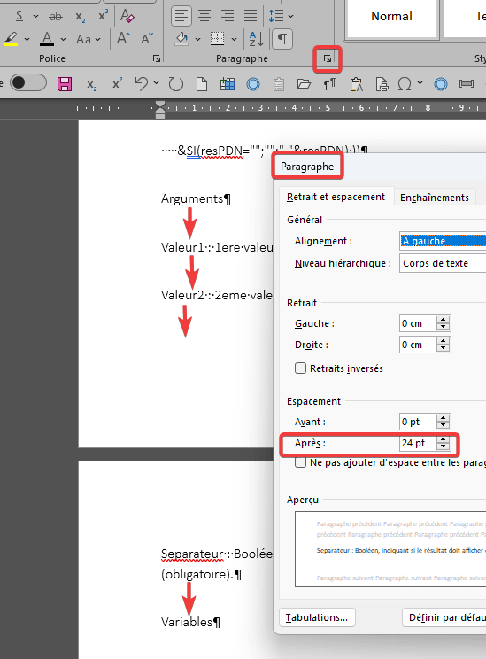

Bonjour,
Je cherche un moyen de supprimer automatiquement dans un document de type scénario (avec du dialogue) toutes les "lignes vides" qui peuvent apparaître en haut de page. Voir capture d'écran en exemple...
L'idée serait bien sûr que toutes ces lignes vides, entre chaque dialogue, ne soient pas prises en compte si elles doivent arriver en haut de page (et uniquement dans ce cas) et que la première ligne soit occupée par du texte, afin de gagner de la place dans le document (et raccourcir sa longueur finale).
J'ai cherché dans la MISE EN PAGE / PARAGRAPHE mais je n'ai pas trouvé la solution.
Merci à tous ceux qui pourraient me venir en aide et bonne journée à tous !

    Il ne faut pas faire ENTRER mais ajouter un espacements sous chaque paragraphe pour les séparer.

    Pardon en effet je pensais avoir mis une capture mais non... Je réessaie :
    Il s'agit effectivement de lignes vides générées par ENTER.
    Dans la capture il y a le nom du personnage > ENTER > le dialogue > ENTER > ENTER pour créer un espace entre les deux dialogues > un autre nom de personnage, etc.
    Mais je ne peux pas régler ce problème avec SAUT DE PAGE parce que c'est un document qui est tout le temps modifié, qui comporte différentes versions au fil du temps, donc tout est susceptible de se décaler. C'est pour cette raison que je cherche si Word peut gérer ce problème automatiquement, considérer que cette ligne doit être considérée comme nulle uniquement si elle tombe en début de page.
    Je pense que ce sera plus clair avec la capture.

    Bonjour,
    Pour mettre une image c'est ici :
    Normalement pour un document de plusieurs pages tu ne devrais avoir **aucune "**ligne vide" (lignes vides : je pense que ce sont les "lignes" créées par ENTRER). Tu devais utiliser les styles qui vont générer les espacements.
    Quand tu as terminé le dernier paragraphe de la page, au lieu de créer de nouveaux paragraphes en appuyant sur ENTRER pour aller à la page suivante, insère un saut de page (CTRL+ENTRER).
    Ainsi, si le texte avant bouge, cela ne générera pas de "lignes vides" en haut de page.
