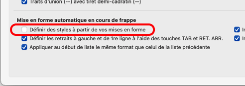

    Copier-coller n'a que très peu de chances de résoudre ce genre de souci, puisqu'on ne colle pas seulement ce qu'on voit mais aussi tout ce qui est en arrière-plan. Par contre, en collant en texte brut (ce qui fait perdre une grande partie de la mise en forme) ou en faisant un passage par LibreOffice, on fait du nettoyage. Il est du coup assez étonnant que le problème revienne après ça et après vérification de la case à cocher dans les préférences.
    Regarde tout de même du côté des styles eux-mêmes et de leur application aux différentes parties du document. Il est sûr aussi, qu'avec les documents qui ont un historique complexe, il peut être difficile de bien en appréhender tous les tenants et aboutissants.

    La case était décochée + j'ai fait la manipulation avec LibreOffice.

    Si ça ne concerne qu'un document en particulier, il peut s'agir d'une corruption (pour le moment légère) du document, cas de figure assez classique avec des documents qui ont un long historique de modifications, changement de version, etc.
    Tu peux tenter un "nettoyage" en ouvrant le document dans LibreOffice, puis en l'enregistrant sous un nouveau nom mais toujours en .docx. La double conversion que la manip implique donne habituellement de bons résultats sans trop de dégâts dans la mise en forme.
    Par ailleurs, assure-toi que, dans l'onglet "Correction automatique" > "Mise en forme automatique" des préférences de Word, la case "Définir des styles à partir de vos mises en forme" n'est pas cochée :
    Sinon, pense à préciser la version de Word dont il est question ainsi que la version de macOS, ça peut avoir son importance...
