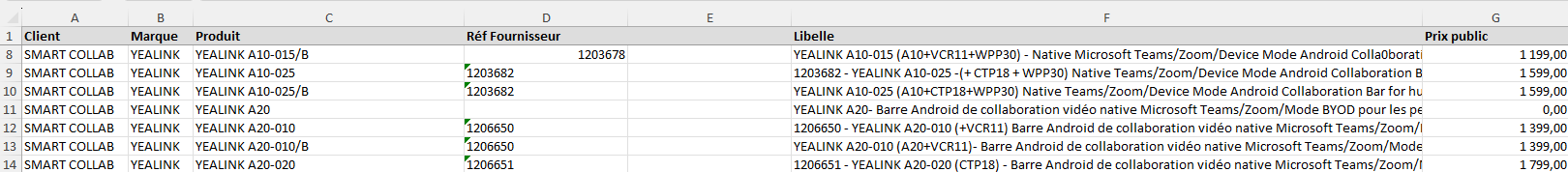

J'ai importé un fichier d'un tiers avec un champ référence fournisseur qui est de type Texte avec principalement des chiffres (cf écran) :
J'ai fait une RechercheX dans un onglet qui fait référence à cette colonne D, et qui recherche la référence fournisseur afin de faire apparaitre le prix public. Je rencontre un problème car ma formule RechercheX ne fonctionne pas avec ce fichier :
J'ai l'impression que c'est lié au format des cellules de la colonne D dans mon fichier fournisseur car si je fais entrée derrière la valeur D8 par exemple, le format semble différent puisque la cellule se met sur la droite (cf écran) :
J'ai essayé de transformer le format des cellules de la colonne D en essayant d'obtenir le même résultat, avec les différentes possibilités (Standard, Nombre, Texte) mais cela n'a pas fonctionné
Une idée pour solutionner ce problème ?

    Dans la 1ere image il y a des "étrangetés". Pas de triangle vert de D8 à D13 mais D14 OUI !
    Normalement si tes références sont en texte il devrait y en avoir (a moins que tu te sois amusé à les masquer pour certaines cellules afin de complexifier les choses) !
    L'alignement ou le format de nombre des cellules (Standard, date, monétaire) ne sont pas un gage du type de données.
    (voir Stop à la confusion entre format d'affichage et format des données saisies)
    Je pense que d'un coté tu as du texte de l'autre du numérique. Mais tu devrais avoir "Vide" et non #Valeur!
    Je pense que tes plages Ref_Dwpro et pp_Dwpro n'ont pas la même taille !
