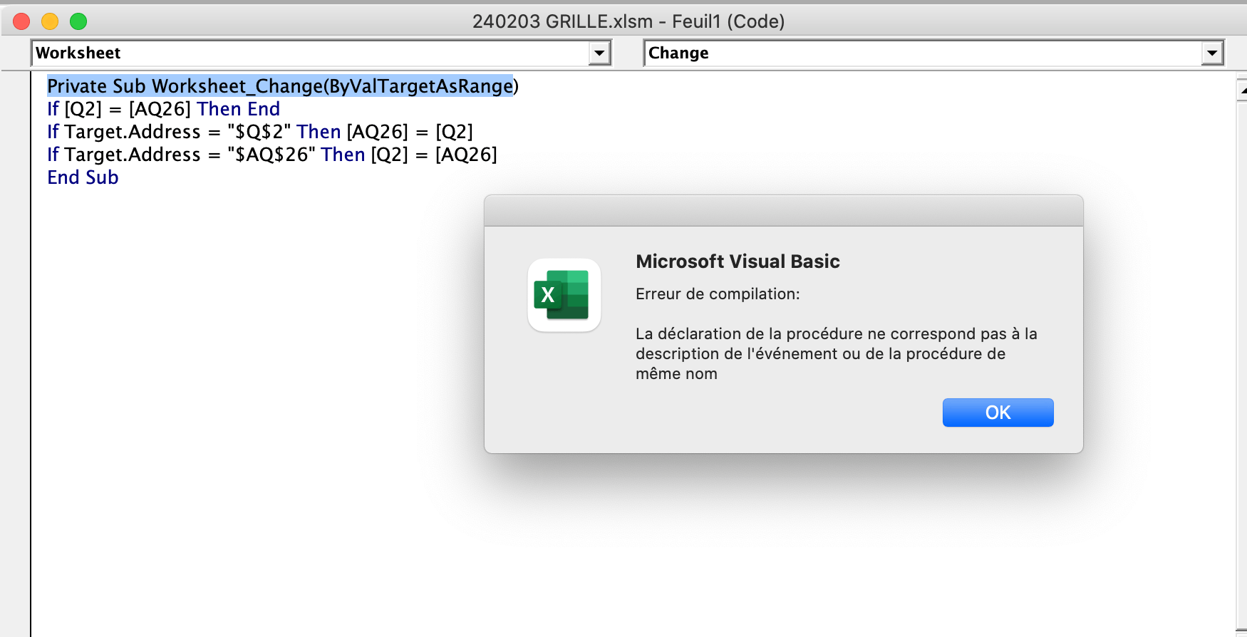

    J'ai suivi les instructions avec les cellules Q2 et AQ26 (dans la question j'avais pris A1 et B3 pour simplifier).
    Voici ce qui me revient :

    Disons qu'a priori ce n'est pas trop compliqué tout de même. En fait, ça va un peu dépendre de la vraie situation attendue. Mais bon, on va partir de ton exemple :
    Sur l'onglet de la feuille concernée, en bas, tu fais un clic droit et tu demandes à "Afficher le code". Cela t'ouvre une fenêtre dans l'éditeur Visual Basic. Dans cette fenêtre, vide, tu colles les lignes suivantes :
    Private Sub Worksheet_Change(ByVal Target As Range)
    If [A1] = [B3] Then End
    If Target.Address = "$A$1" Then [B3] = [A1]
    If Target.Address = "$B$3" Then [A1] = [B3]
    End Sub
    Par le menu "Excel" tu demandes à "Fermer et retourner à Excel" puis tu demandes à "Enregistrer sous..." au format .xlsm (pour que la macro soit conservée dans le classeur).
    En principe, c'est tout...
