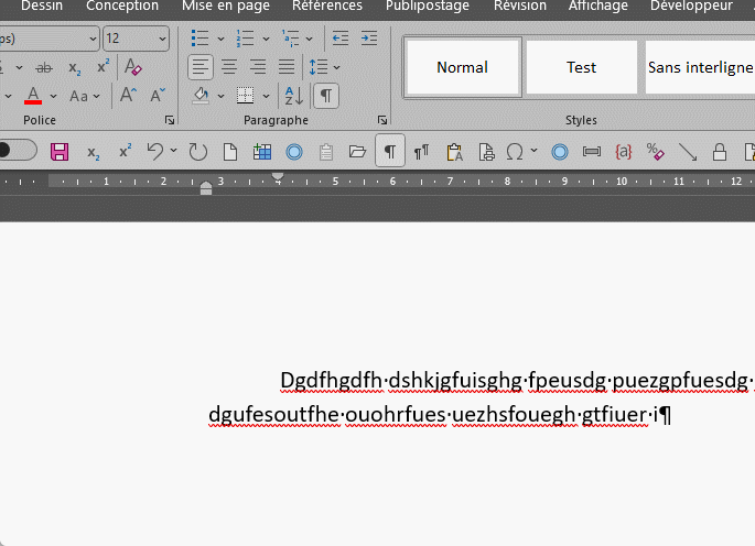

    Bonjour
    J'ai lu "rapidement" ta réponse (Flem du samedi 😁)
    Pour moi tu as simplement définie le style Normal ainsi (style par défaut qui "pilote" beaucoup d'autres styles)
    (1ere fois que je mets un gif sur le forum)
    Supprime ces modifications non désirées dans le style Normal, coche en bas Nouveau document basé sur ce modèle
    Cela fonctionnera pour les nouveaux documents mais pas pour les anciens qu'il faudra modifier un par un !

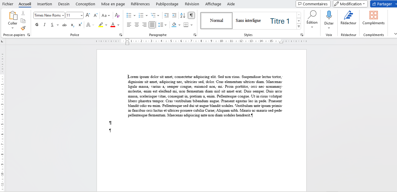

    Ici donc c'est un texte que j'aurais pu écrire. C'est un nouveau document que je viens de créer. Il a cependant une mise en forme que je souhaite changer, en appliquant mes paramètres par défaut sur un texte. J'utilise ainsi la fonction "effacer toute la mise en forme"

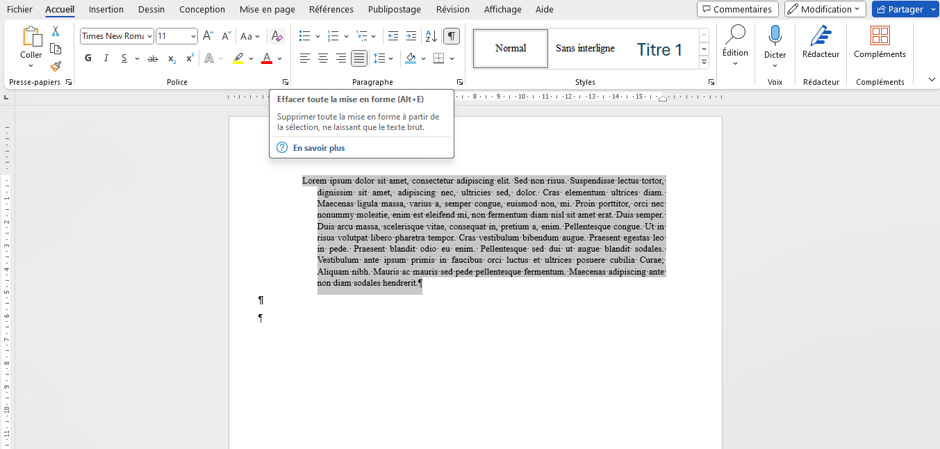

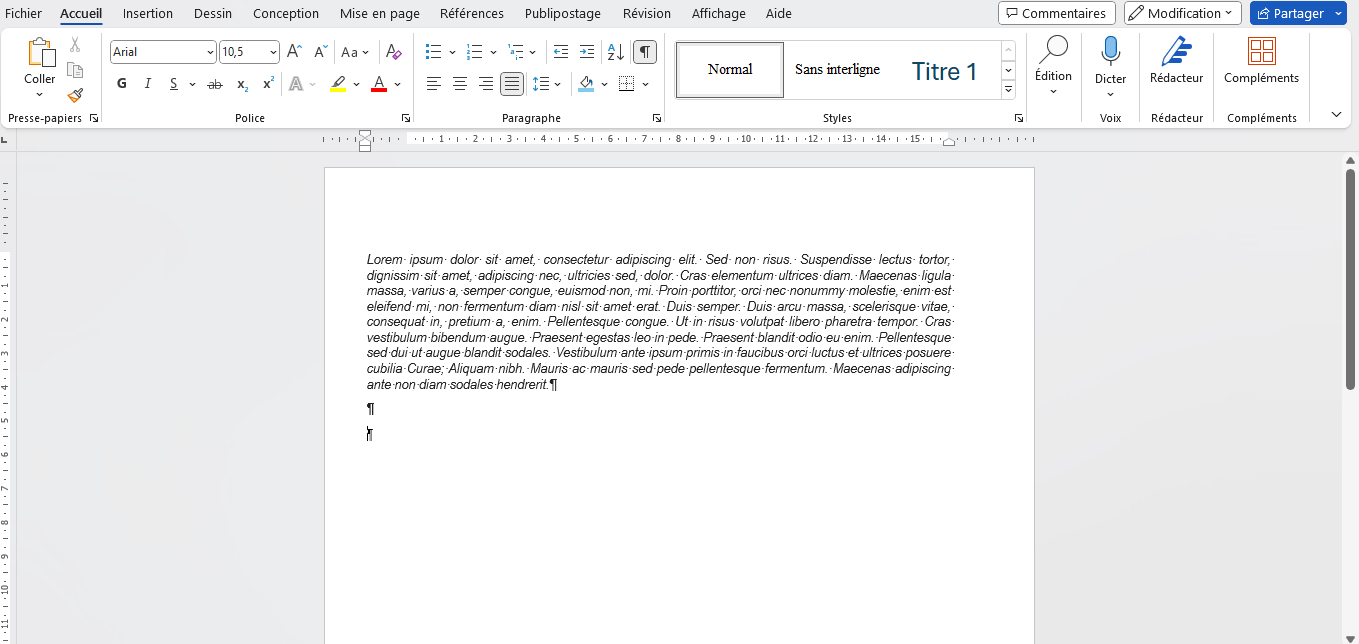

    Ici, j'efface donc toute mise en forme. Se créé alors le problème : un décalage apparait vers la droite. Le paragraphe est justifié et il n'y a pas de tabulation comme la fonction "afficher tout" permet de constater. Ce décalage se constate effectivement sur la règle (cachée ici mais visible sur la prochaine image).
    Finalement, pour essayer de rétablir la situation, je tente d'effacer cet espace (avec la touche de suppression de mon ordinateur). La première ligne reste immobile. Ce sont cependant toutes les autres lignes qui bougent pour venir s'accorder sur le même retrait que la première ligne. Si je réappuie sur la touche de suppression, toutes les lignes suivant la première reviennent au même niveau qu'avant, c'est-à-dire avec un décalage encore plus prononcé vers la droite. La seule manière pour moi de rétablir la situation est donc de faire bouger manuellement tout ce texte avec la fonction règle.

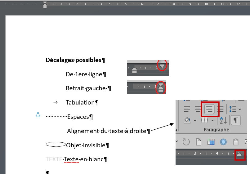

  4. Hecatonchire 53,540 Points de réputation Modérateur bénévole
    2024-01-19T21:57:18+00:00
    Bonjour,
    Quelques exemples de cause de décalage.
