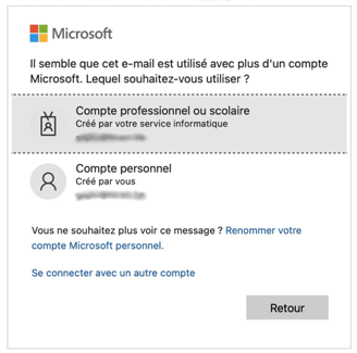

Depuis deux jours, lorsque j'essaye de me connecter à Word, le logiciel me demande comme d'habitude mon e-mail de licence et lorsque je le donne il m'est répondu "Un autre compte de votre organisation est déjà connecté sur cet appareil. Réessayez avec un autre compte". J'ai essayé avec d'autres adresses mail de mon entreprise, mais là impossible de suivre.
J'ai essayé de désinstaller et réinstaller word, c'est pareil.
Que faire ! ?...

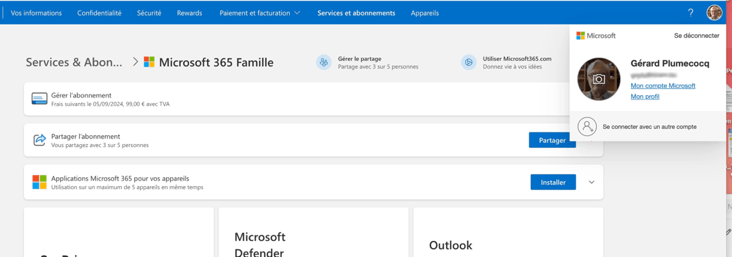

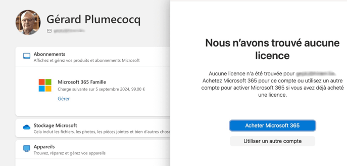

Apparemment, ton adresse @outlook.com a bien été associée à ton compte Microsoft, elle figure même comme "alias principal". Donc de ce point de vue, il me semble que tout va bien. Si elle est en grisé dans le dialogue des préférences de connexion, je pense que c'est parce qu'on ne peut pas décocher la case de l'alias principal.
Je peux me tromper (je n'ai pas vraiment d'expérience avec ça) mais là, tout est en place et tu devrais pouvoir activer les applications avec l'adresse @outloook.com (et en principe aussi avec l'autre, mais c'est justement là qu'est le noeud du problème actuel).

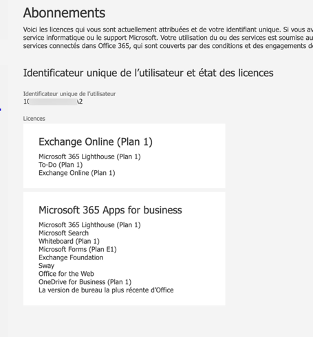

    Je viens de lire la page "nettoyage", et suis un peu terrorisé ! Déjà je ne peux pas "vérifier la version d'office que j'utilise", puisque je ne peux l'ouvrir !
    Après bien du mal (je ne suis pas "technicien"), j'ai identifié mes deux abonnements. Le familial, que j'avais initialement, et le "pro" que m'a installé un développeur pour mon blog (je gère un blog qui a pas mal de trafic). J'ai peur qu'en supprimant ce compte pro je perde Outlook et mes archives mails...
    J'ai déconnecté tout ce que j'ai trouvé, mais toujours le même message... :(
