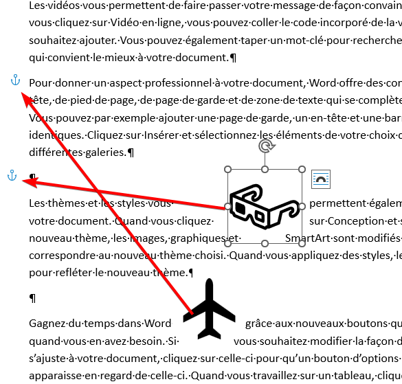

L'ordre des N° ne dépendent pas de l'ordre d'ajout des légendes mais de leurs positions dans le document.
Il y a un petit piège ici car ce qui est pris en compte comme position c'est le point d'ancrage et non l'image elle même !
Exemple :
Les lunettes auront le n° 2 et l'avion le n°1 !
