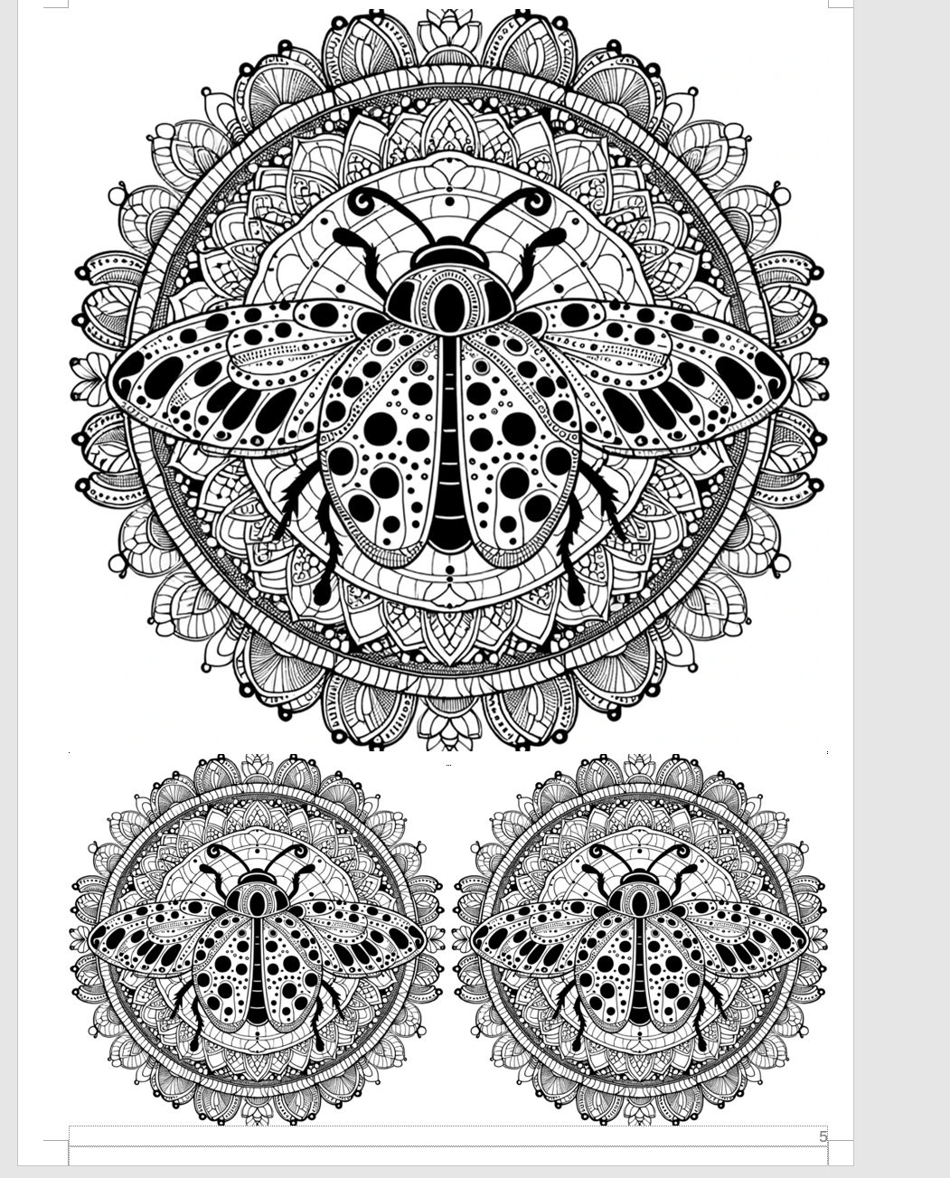

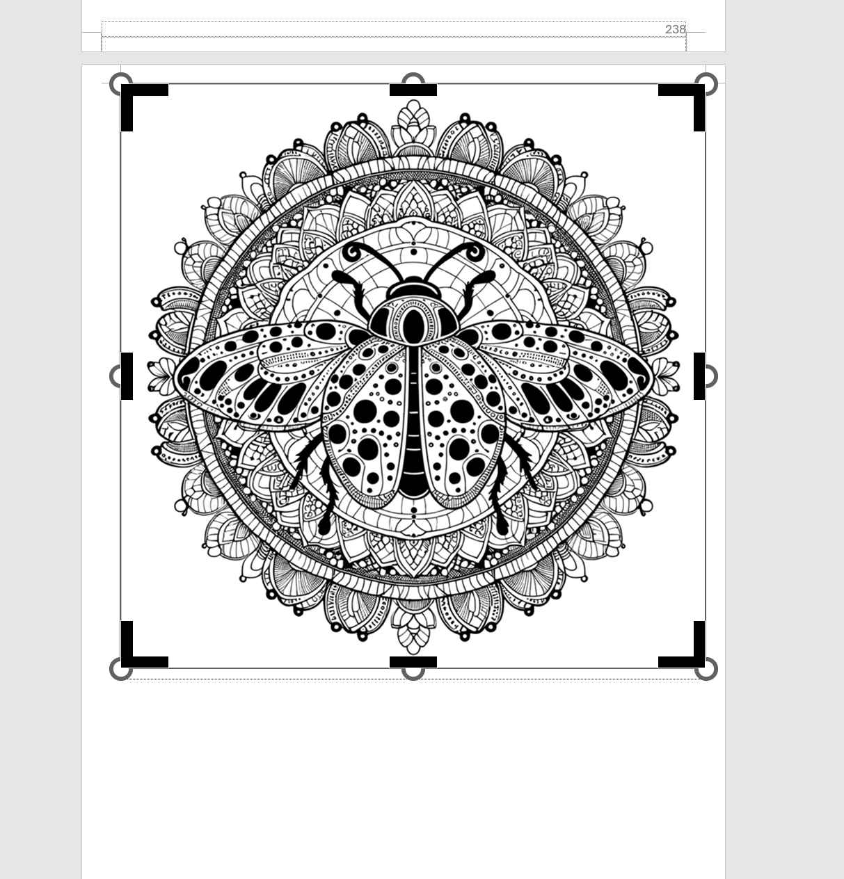

    Ok, merci pour ta réponse. Du coup j'ai recommencé en prenant une image non rognée comme modèle, mais du coup un autre problème se présente : comme le modèle est pas rogné et que les autres photos que je mets à la place le sont, maintenant sa me crée un décalage de la taille du rognage, comme sur la photo que j'ai mise.
    N'y a t'il pas un moyen pour que quand je fais "changer l'image", elle s'adapte à la surface que prenait l'autre?
    Ou à la limite une option pour que quand je rogne une image elle garde sa taille en se redimensionnant?
    Ou au pire un système à faire une fois que j'ai remplacé l'image, un truc pour lui faire reprendre la taille pile collée à la marge, parce que là je n'arrive même pas à faire que la marge fasse comme un mur et que je ne puisse pas la dépasser, je mets 3 heures à remettre l'image pile poil sur la marge.

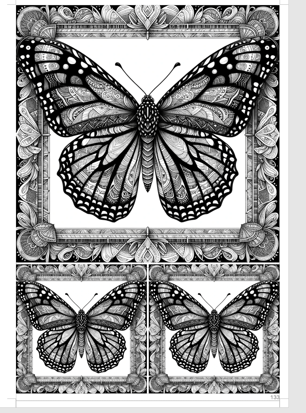

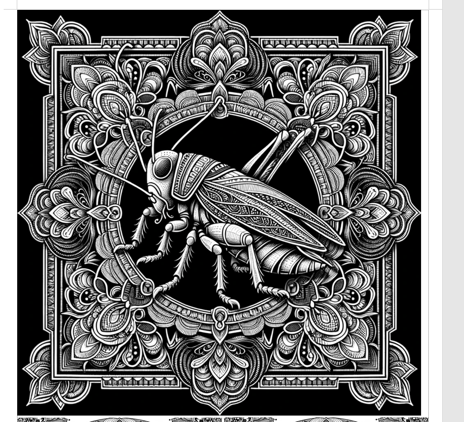

    Merci pour votre réponse, j'ai essayé réinitialisé mais sa ne marche pas ou alors je m'y suis mal pris. Je vais essayer de bien détailler mon problème avec des images :
    La première image représente ma page "modèle", celle que j'ai dupliquée sur toutes les pages. Elle contient 3 photos similaires, une grosse et 2 petites, parfaitement placées.
    Il faut comprendre que j'ai d'abord rogner les côtés de cette photo après l'avoir placée sur word, c'est ce qui va poser problème ensuite je pense.
    Ensuite la deuxième photo, c'est celle que je veux mettre à la place des papillons, donc la j'ai fais un screen quand je viens de la poser sur word, et comme vous les voyez il faut que je la rogne, donc je le fais jusqu'à la limite pour pas couper les bords.
    Puis je la colle dans le presse papier et je vais sur les 3 papillons et je fais 3 fois "changer l'image avec le presse papier".
    Et la troisième photo c'est le résultat, et comme vous le voyez c'est un peu rogné, surtout en bas, car je pense qu'il a cumulé les 2 rognages, celui de la photo de base que j'avais d'ailleurs beaucoup rogné en bas, et le rognage de cette photo.
    Je voudrais savoir si il y a une option pour que quand je remplace l'image elle reste comme elle était juste après que je la rogne parfaitement. Merci , désolé pour le pavé!

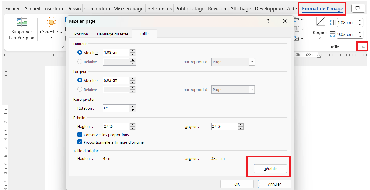

    Bonjour keks34
    Bienvenue dans la communauté Microsoft.
    Avez-vous recadré l’image avant de l’insérer dans Word de sorte que lorsque vous souhaitez maintenant insérer une autre photo en modifiant l’image, elle ne soit pas affectée par le recadrage de la première photo, c’est-à-dire en conservant la taille d’origine de la photo insérée pour la recadrer à nouveau dans Word. Si c’est le cas, vous pouvez restaurer la taille d’origine de la photo en modifiant l’image après avoir inséré la nouvelle photo en cliquant sur le menu déroulant de la taille, puis en cliquant sur réinitialiser. Si vous souhaitez continuer à recadrer la photo dans Word, vous pouvez restaurer la taille d’origine avant de la recadrer.
