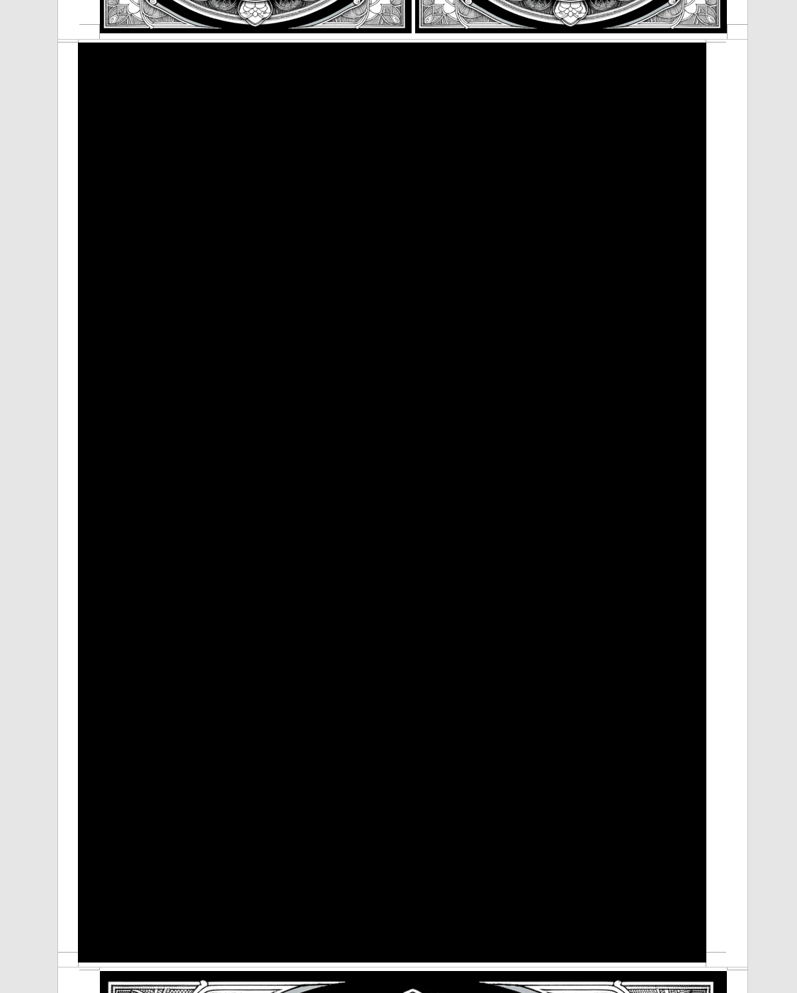

J'ai un gros problème. Je n'ai pas touché à Word depuis 2 semaines et ce matin j'ouvre un de mes fichiers, et je constate que la mise en forme a bougé. J'ai fait des copies, donc je vais voir sur les autres et là, pareil. En fait tous mes fichiers ont changé exactement de la même façon !
La capture d'écran que je partage, c'est une des 250 pages, elle est noir car c'est une livre de coloriage ou une page sur 2 est vide, mais elles sont toutes exactement faites pareil. Et toutes les pages ont changé de la même façon : à la base il y avait 0,65cm de marge partout sauf à gauche ou il y a 1,30cm. Il y avait aussi une mini bande au dessus de la marge du bas avec le numéro de page marqué.
Et là comme vous pouvez le voir, la marge du haut n'existe quasi plus, celle du bas non plus, plus de petite bande en plus avec le numéro de page, c'est comme si toutes mes images avait grandies et écrasé ce qu'il y avait sur leur passage :
Je précise qu'entre temps je n'ai pas touché aux fichiers, je n'ai même pas ouvert Word ! J'ai vérifié la taille du fichier au cas où ça aurait changé, mais non.

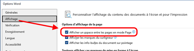

D'après ta capture d'écran, on dirait que l'affichage de l'espace entre les pages a été désactivé. Vérifie dans l'onglet "Affichage" des options de Word :
Tu peux aussi l'activer (ou le désactiver) en positionnant le curseur juste sur la séparation entre les pages, là ou le curseur se transforme en double flèche, et en double-cliquant...

    Génial tout est redevenu comme avant, merci beaucoup!
