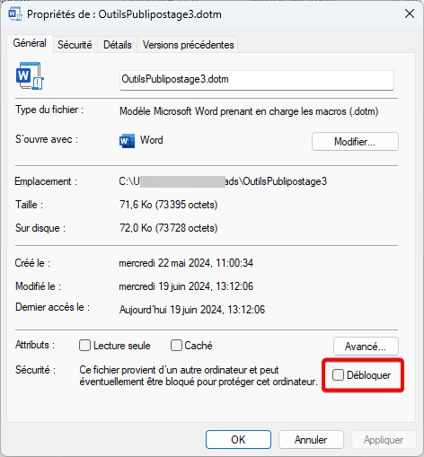

As-tu des messages d'erreur, d'alerte ???
Je viens de l'installer sur une machine sans rencontrer ce problème.
Mais j'ai peut être une idée.
Si tu as utilisés la commande contextuelle "Extraire tout" pour extraire le fichier, la blocage des fichier téléchargé Windows est encore activé !
Ferme entièrement Word
Clic droit sur le fichier puis Débloquer >OK
puis ouvre Word

  1. Anonyme
    2024-06-19T09:30:04+00:00
    ah oui !
    Du coup, c'est bon.
    Mais ensuite, je crée mon document, séléctionne ma base de donnée.
    Je clique "découper et emails" il ne se passe rien ...
  2. Hecatonchire 53,870 Points de réputation Modérateur bénévole
    2024-06-19T09:18:43+00:00
    Tu as bien "dézipper" le fichier ? C'est à dire que c'est OutilsPublipostage3.dotm qui est placé dans %AppData%\Microsoft\Word\STARTUP (et non OutilsPublipostage3.zip).
    J'admet ne pas l'avoir précisé 😔
