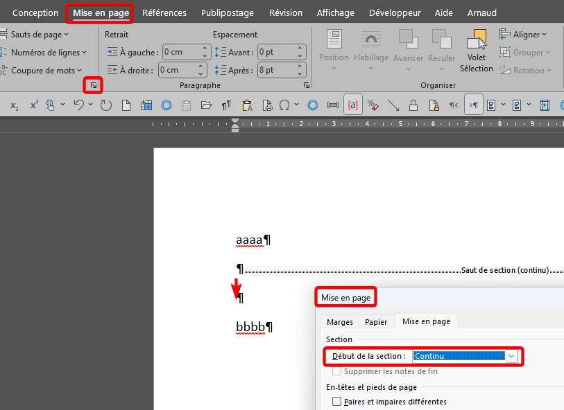

    Bonjour,
    Perso, je ne connais pas la notion de "saut de sections automatique" !
    Un saut de page automatique, oui ça existe pour moi.
    Des saut de sections sont parfois insérés par certains outils (colonne, conversion depuis un PDF...).
    Mais ce sont des sauts standards/normaux.
    Il peut arriver qu'un saut soit "récalcitrant" à la suppression, la solution est de le modifier en passant par le boîte de dialogue Mise en page (en se plaçant après) puis on peut le supprimer.
