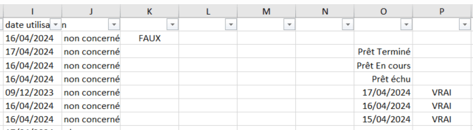

    pardon effectivement je n'étais pas été clair.
    quand je teste la valeur de I2 le retour est faux.
    ma formule fonctionne si la date est rentré manuellement à la place de la formule qui va chercher la donnée sur un autre tableau.

    2024-04-17T12:13:05+00:00
    Bonjour,
    le résultat O8 est le bon jour.
    Par contre quand je teste I2, effectivement j'obtient en réponse faux. Il ne le voit pas comme une valeur numérique. Pour les autres dates pas de souci.
    j'ai changé la formule : =SI(ESTNUM(I2>=$O$8);"ok";"non concerné"), j'obtient désormais non concerné partout au lieu de ok à ma formule initiale.
