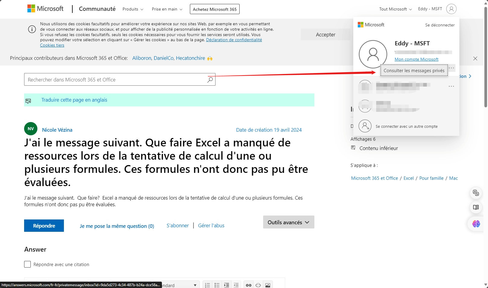

    Et, je vous invite cordialement à me fournir votre fichier Excel et je l’ouvrirai dans notre environnement de test pour voir si le même problème se produit. Pour envoyer un message privé, veuillez cliquer sur le symbole de l’avatar dans le coin supérieur droit de la page > dans l’écran contextuel, cliquez sur les trois points dans le coin inférieur droit du nom d’utilisateur > cliquez sur Afficher le message privé
