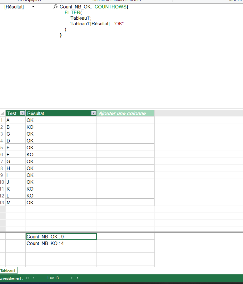

J'ai un fichier Excel qui contient un tableau. Dans le même fichier Excel, j'effectue une requête power query sur ce tableau pour ensuite le passer vers power pivot.
Sur power pivot je créé deux mesures (NB_KO et NB_OK) et puis je créé un graphique croisé dynamique à partir de là.
J'ai donc un graphique avec le nombre de KO et le nombre de OK.

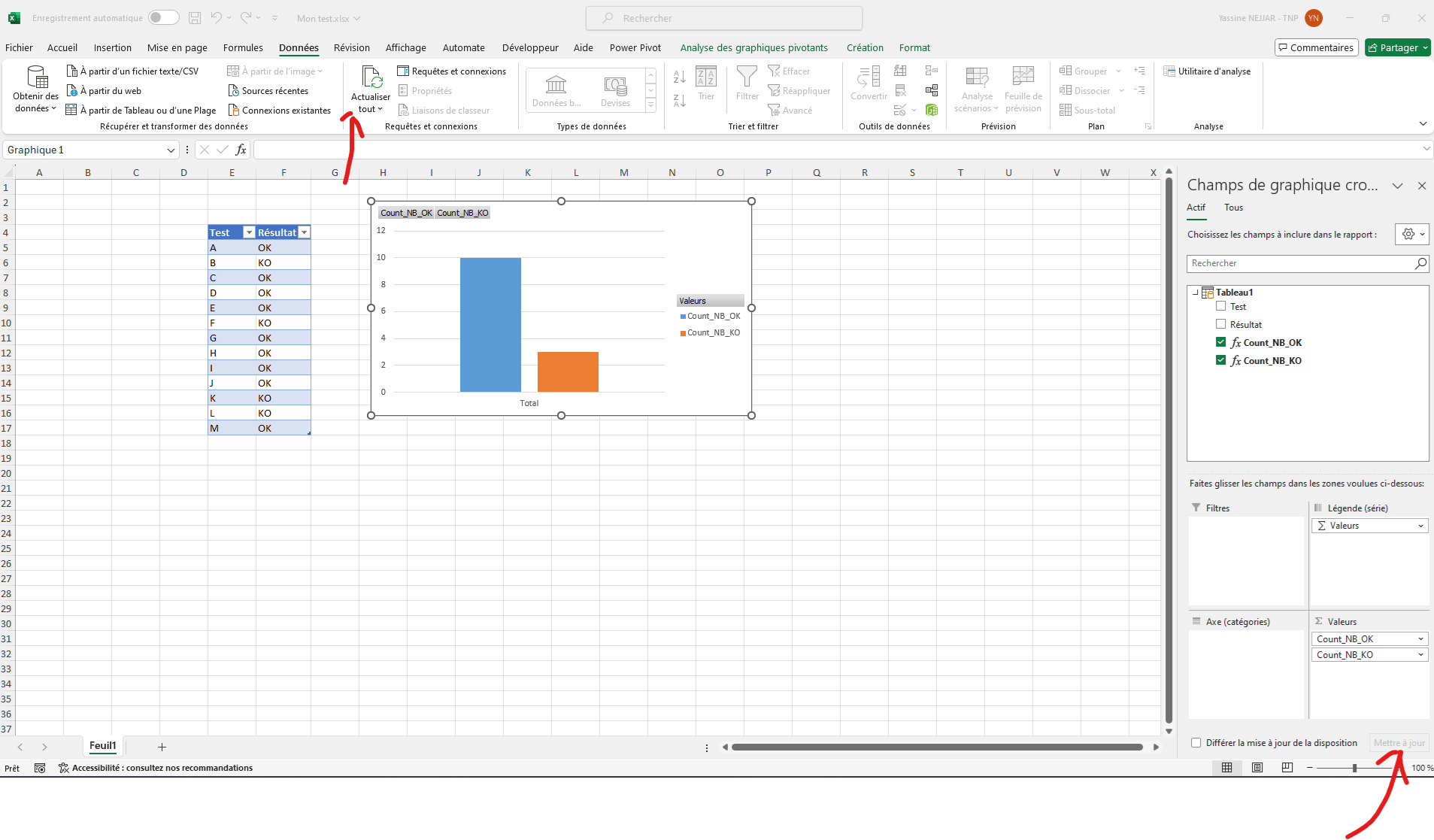

Lorsque je change les KO et OK dans le tableau source et je clique sur le bouton données "Actualiser tout":
  • Les valeurs sont mises à jour dans la requête powerquery
  • Le modèle de données et les mesures sont mises à jour dans le power pivot
  • Le graphique croisé dynamique n'est pas mis à jour
Pour que la mise à jour prenne effet dans le graphique croisé dynamique, il faut cocher "Différer la mise à jour de la disposition" et cliquer sur le bouton "mettre à jour" en bas pour enfin voir les changements.
Avez vous une solution pour que les changements soient visibles juste avec le bouton "actualiser tout" ?

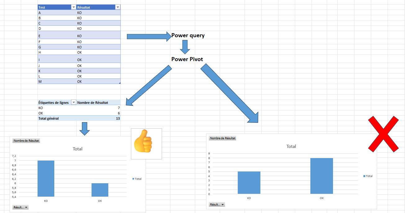

    Lorsque je créé un TCD via power pivot le TCD se met à jour avec le bouton actualiser tout.
    Lorsque je créé le graphique à partir du TCD le graphique se met à jour via le TCD (contrairement au graphique issu directement power pivot).
    La seule conclusion que je peux en tirer est que le pivot cache des graphiques croisés dynamiques ne se met pas à jour avec la commande "actualiser tout" comme pour les TCD.
    Voici le résultat en images
