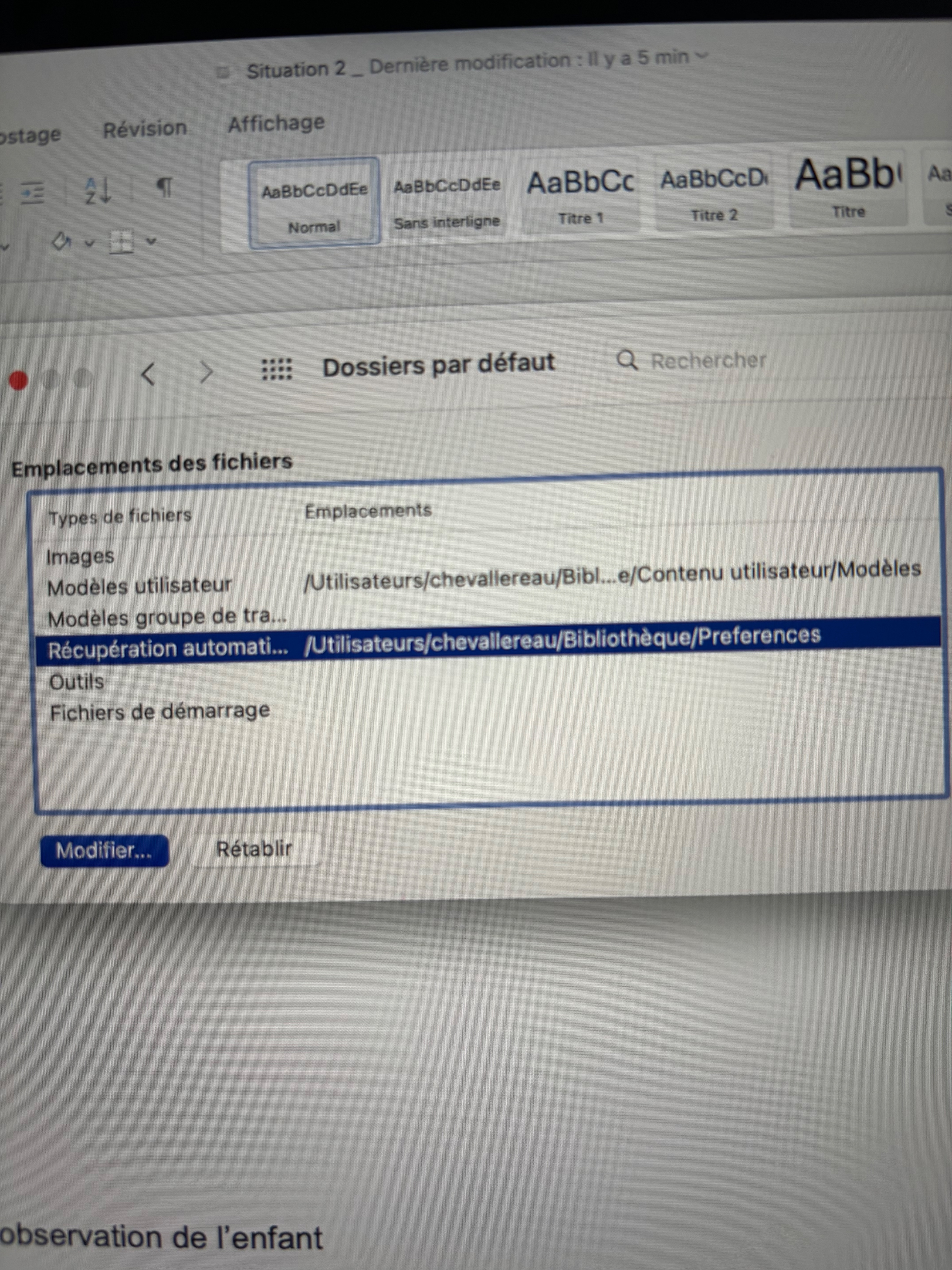

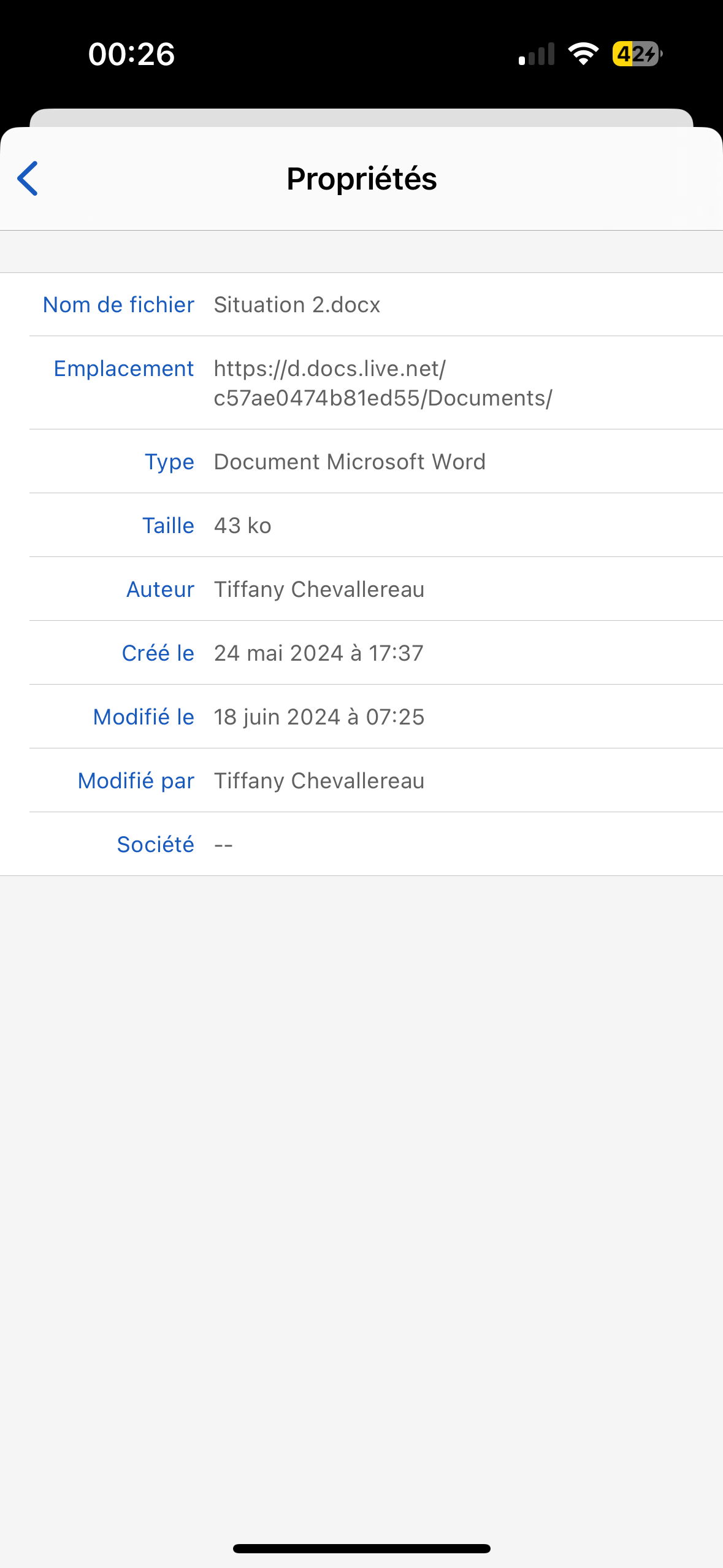

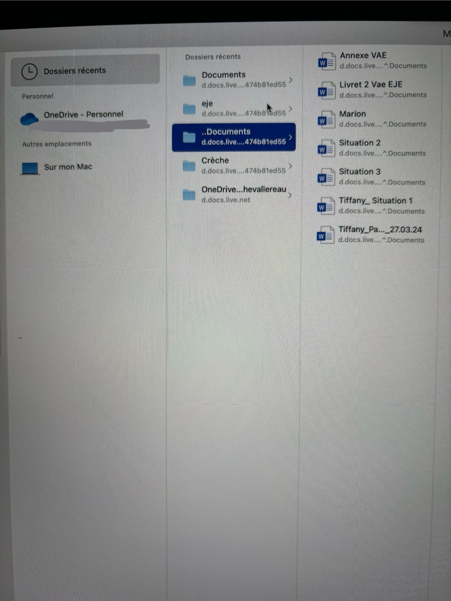

    Il s'agit donc bien de deux choses différentes. Ton document est enregistré sur OneDrive (et pas dans la section "Sur mon Mac", comme on le voit dans ta capture d'écran). Donc c'est via le menu "Fichier" > "Parcourir l'historique des versions" que tu peux espérer retrouver les sauvegardes des différentes versions de ton document. Tu peux aussi tenter ta chance en te connectant directement à OneDrive en ligne mais il n'est pas évident que tu y trouves autre chose que via le menu "Fichier"...
    La capture d'écran montrant le dossier de récupération automatique concerne tout autre chose : les documents enregistrés sur ton Mac (donc justement pas ceux qui sont sur OneDrive) font l'objet d'une sauvegarde régulière (toutes les dix minutes d'après ton réglage). Laquelle sauvegarde sert exclusivement à récupérer le document en cas de plantage de l'application. Si le document est fermé (avec enregistrement ou non) par l'utilisateur, la copie de sauvegarde automatique est supprimée. L'intérêt de ce mode de fonctionnement, lorsqu'on a activé Time Machine et qu'on le laisse faire son travail (c'est à dire une sauvegarde toutes les heures), c'est qu'en cas de perte du document on peut en retrouver les documents de sauvegarde temporaire. Mais ce n'est pas possible dans ton cas, puisque le document est sur OneDrive (et tu n'as rien dit en ce qui concerne ta politique de sauvegarde de tes données).

    Mon dossier personnelle est un écrit pour une vae que j’ai rangé dans un dossier « documents » mais pas sur one drive je pense…

    Oui c’est bien les récupérations automatique dont je parle qui se font toutes les 10 minutes.
