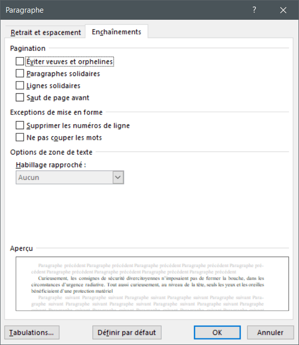

La ligne manquante en bas de page peut tout-à-fait être en plein milieu d'un gros paragraphe, donc il ne s'agit même pas d'un effet de bord des lignes orphelines. D'ailleurs, je n'ai coché aucune option d'enchaînement (veuves et orphelines, paragraphes solidaires, lignes solidaires, saut de page avant).

    J'avais quelques pages à 36 lignes venant de l'option Eviter veuves et orphelines.
    Es tu sur que tu n'as pas ce paramètre d'activé ?
    Il s'agit d'un paramètre à activer/désactiver pour chaque paragraphe.
    Il s'agissait parfois de veuves, parfois d'orphelines (paramètre parfois du dernier paragraphe de la page, parfois du 1er paragraphe de la page suivante).
    Oui je suis sûr, cette option (et toutes les options de Paragraphe > Enchaînements) sont désactivées, dans le style global (et je peux vérifier au cas par cas pour les paragraphes incriminés, c'est bien désactivé).
