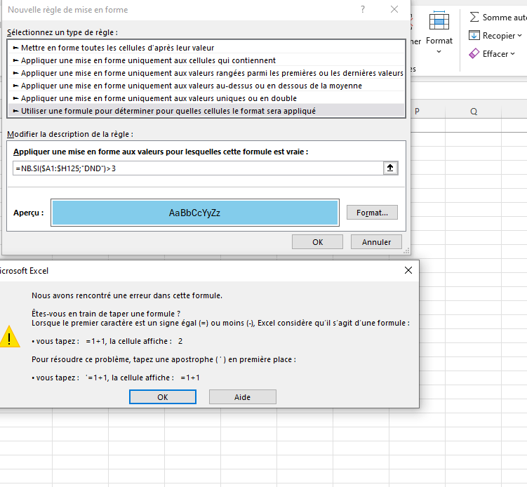

helenmuhvic :
Je vous remercie mais cela ne fonctionne pas.
J'ai le message suivant qui apparait
Peut-être un problème de séparateur. Si le séparateur numérique dans Excel est la virgule (format numérique français), il faut utiliser le point-virgule comme séparateur dans les formules (solutions proposées par Daniel et Arnaud ci-dessus).
Si, par contre, c'est le point qui est utilisé comme séparateur décimal (format numérique US), il te faut utiliser la virgule comme séparateur dans les formules. Donc, celle de Daniel devient =NB.SI($A1:$H1,"dnd")>2
L'apostrophe qui est suggérée ne sert pas à valider une formule invalide, elle permet seulement d'afficher la formule comme du texte (pour faciliter une éventuelle correction). Mais elle ne va pas "résoudre le problème", contrairement à ce que peut laisser penser le message d'erreur, seulement "débloquer la situation"...

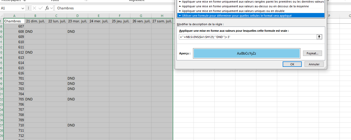

  1. Anonyme
    2024-07-29T11:45:29+00:00
    Bonjour,
    Je vous remercie.
    J'ai tenté d'appliquer cette règle mais rien ne se passe:
  2. Anonyme
    2024-07-29T11:43:22+00:00
    Bonjour,
    J'ai le message suivant qui apparait en quand je mets une ' devant; je peux cliquer ok mais rien de change dans la mise en page :

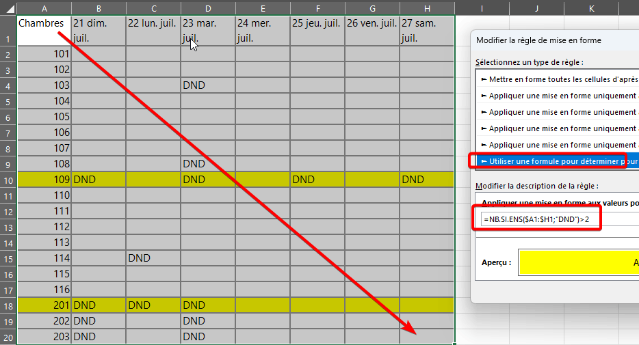

  4. DanielCo 107.7K Points de réputation
    2024-07-29T10:28:21+00:00
    Bonjour,
    A supposer que le tableau commence en A1. Sélectionne la plage A1:H20. Crée une règle avec la formule :
    =NB.SI($A1:$H1;"dnd")>2
    Daniel
