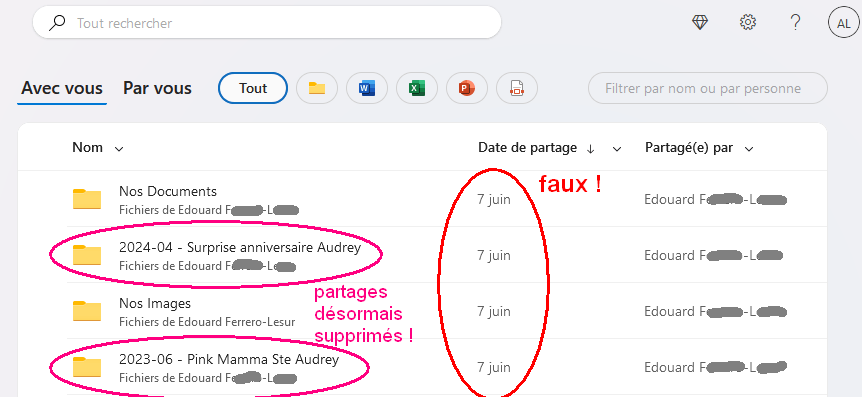

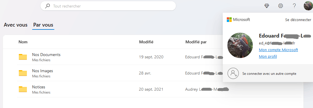

Depuis quelques jours je rencontre un problème avec le partage de mes documents sous OneDrive. J’avais accordé à une personne de ma famille des droits en « accès direct » vers des dossiers de mon espace OneDrive. Cette personne avait alors pu intégrer ces dossiers partagés à la section ‘Mes fichiers’ de son OneDrive et tout a très bien fonctionné pendant des années. Mais depuis vendredi, ces dossiers partagés ont disparu de la section Mes fichiers de son OneDrive, et il n’est plus possible de les remettre. La seule chose que propose OneDrive, c’est d’ajouter un raccourci vers les dossiers partagés, qui renvoie vers le site web. L’accès aux données est donc encore possible mais il est bien moins pratique.
De plus, depuis mon OneDrive je peux bien voir que je n’ai pas changé les droits accordés. Mais quand on regarde les dossiers partagés sur le OneDrive de l’autre personne, on observe des choses incohérentes : on y voit des autorisations accordées il y a longtemps mais qui ont depuis été supprimées ; et les autorisations pour les dossiers que je cherche à partager présentent une date de partage au 07/06/2024, or la date de partage était bien plus ancienne. Depuis j’ai ôté les droits et je les ai remis à plusieurs reprises, mais la date de partage reste bloquée au 07/06.
J’ai tenté plusieurs opérations pour forcer la resynchronisation, y compris dissocier le PC ou forcer une mise à jour de OneDrive, mais rien n’a fonctionné. Le problème ne provient pas de ce qui est sur mon ordinateur, mais bien de ce qui est dans le cloud OneDrive. Une anomalie m’empêche désormais de faire fonctionner OneDrive normalement sur les comptes rattachés à ma famille. Que pouvons-nous faire ? Merci pour votre aide.
Mise à jour du 17/09/2024 : Il est désormais de nouveau possible de créer des dossiers partagés en modification, et pour les bénéficiaires, d'incorporer ceux-ci dans leur zone "mes documents". Et les fichiers placés dans ces dossiers sont de nouveau synchronisés entre les utilisateurs. Donc une partie du problème est résolue. Pour en arriver là il semble que les comptes Microsoft aient été modifiés.
Cependant les anciens partages, créés avant la modification du compte, restent non fonctionnels, mais visibles, sans possibilité de les supprimer. Ça reste donc confus et des problèmes d'utilisation peuvent se poser.
