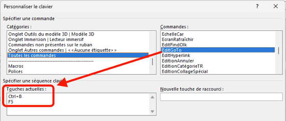

    La combinaison Ctrl B semble avoir été "squattée" par la commande EditGoTo ("Atteindre") :
    On peut la supprimer pour la "libérer", elle redevient alors active pour mettre en gras.
    Mais la combinaison Ctrl Maj B fonctionne toujours.
    30+ personnes ont trouvé cette réponse utile.

    Dans le champ "Nouvelle touche de raccourci" on ne peut pas "écrire" à proprement parler (en tapant les lettres C t r l... l'une après l'autre) mais on peut saisir la combinaison de touches voulue (en tapant en même temps la touche Ctrl et la touche B, par exemple).
    Maintenant, comme indiqué plus haut, pour pouvoir affecter une combinaison, il faut qu'elle ne soit pas déjà affectée ailleurs ou, si c'est le cas, il faut aller d'abord la supprimer dans la commande correspondante (par exemple la commande EditToGo pour Ctrl B) pour qu'elle puisse être réaffectée correctement.
