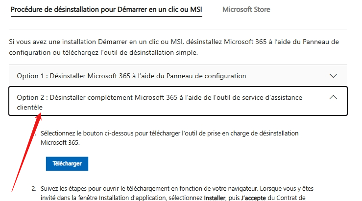

    En ce qui concerne le message d’erreur dans la capture d’écran fournie, il est recommandé de désinstaller complètement Office devotre ordinateur à l’aide du désinstallateur officiel d’Office de Microsoft. pour plus de détails, vous pouvez vous référer à la deuxième recommandation de ce document :Désinstaller Office d’un PC - Support Microsoft. Redémarrez ensuite Office pour voir le résultat.

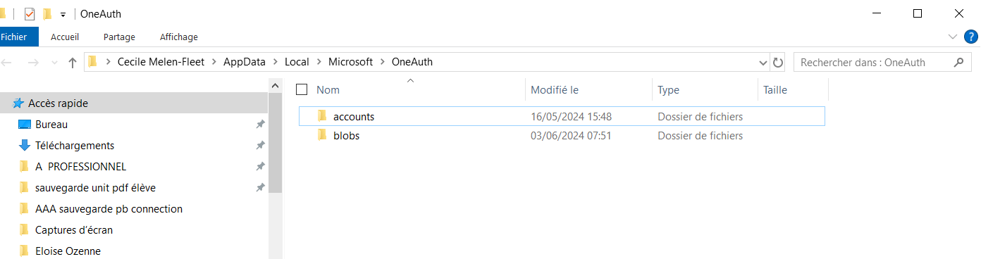

    ensuite voici la fenêtre à laquelle j'arrive avec le 1er lien:
    comment "enregistrez tous les dossiers sous le chemin et supprimez-les." Ce sont des dossiers.. je dois les sauver où? et comment?

    1. Appuyez sur Windows + R pour ouvrir la boîte Exécuter, copiez et collez le chemin suivant, enregistrez tous les dossiers sous le chemin et supprimez-les. %localappdata%/Microsoft/OneAuth%localappdata%/Microsoft/IdentityCache
    2. Appuyez sur Windows + R, tapez regedit, cliquez sur OK, ouvrez le registre, recherchez la sous-clé de registre suivante, cliquez avec le bouton droit sur Identité et supprimez-la. HKEY_CURRENT_USER\SOFTWARE\Microsoft\Office\16.0\Common\Identity
