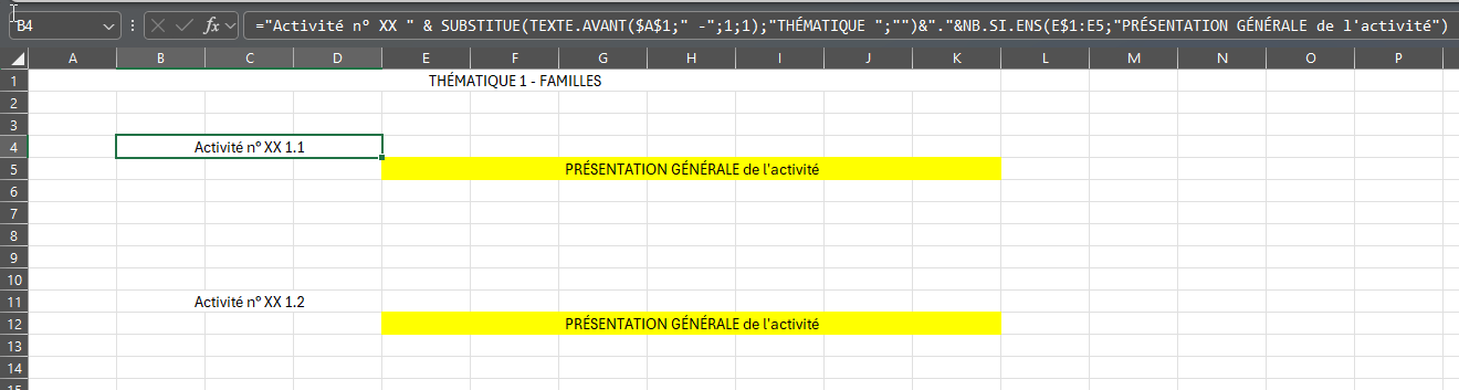

Non la formule s'adapte !
Comme indiqué dans mon message : "Il suffit de copier coller la cellule B4 comme en B11 pour avoir la numérotation".
En utilisant la commande copier/coller sur la cellule de la 1ere formule (pas le texte de la formule), Excel adapte la formule, si bien sur la plage utilisée est bien E$1:E4 (la dernière référence étant sans $ au niveau du n° de ligne) => méthode de recopie de formule quand il faut "sauter" des cellules (action non faisable via la poigné de recopie)

    Je te propose de baser la numérotation sur le nombre de fois que le texte "PRÉSENTATION GÉNÉRALE de l'activité" est présent en colonne E (je suppose que c'est la E)
    Je ne comprend pas ce que vient faire le 10 de "Activité n° XX 1.10" dans la capture d'écran !
    ="Activité n° XX " & SUBSTITUE(TEXTE.AVANT($A$1;" -";1;1);"THÉMATIQUE ";"")&"."&NB.SI.ENS(E$1:E4;"PRÉSENTATION GÉNÉRALE de l'activité")
    Il suffit de copier coller la cellule B4 comme en B11 pour avoir la numérotation (je suppose aussi ici que c'est en colonne B).
    Il faudra mettre la bonne valeur pour XX mais on pourrait envisager de le saisir dans une cellule et d'aller le chercher dynamiquement.
