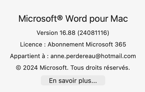

    Bonjour, et merci d'avoir pris le temps de répondre à mes questions de manière aussi "large". Pour répondre à vos questions :
    1. J'ai envisagé l'idée que tous les fichiers Word ne posaient pas forcément problème. Peut-être un seul ? Aussi je les ai ouverts un à un et j'ai pu établir qu'un seul fichier était fautif. Heureusement, c'est un fichier dont je n'ai besoin qu'en lecture. Je l'ai donc sauvegardé en format PDF (profitant d'un instant où la "roue multicolore" s'est arrêtée de tourner, bloquant tout travail). Et pour le moment, tout fonctionne. Ceci dit, je ne sais pas pourquoi ce fichier est devenu problématique.
    2. Abonnement Microsoft 365, compte personnel
    3. Mac Book Pro (nov 2023) Sonoma 14.1
    (acheté justement pour pouvoir utiliser Microsoft 365)
