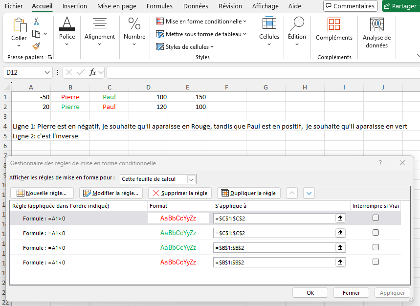

  2. Anonyme
    2024-08-04T09:33:02+00:00
    Oui c'est volontaire quand l'un est positif l'autre est automatiquement négatif ou inversement et si A1=0 effectivement les deux noms restent en noir.
    C'est bien ce que je cherchai à obtenir.
    Merci beaucoup de votre aide

  3. Anonyme
    2024-08-04T08:52:11+00:00
    Je ne suis pas sûr de comprendre comment tu mesures que Paul est positif. Est-ce automatique lorsque Pierre est négatif (et inversement) ? Tu ne tiens pas compte du cas où la valeur en A1 est égale à zéro. Est-ce voulu (les deux noms doivent rester en noir) ? Tu traites les cas en colonne (C1:C2 et B1:B2). Est-ce délibéré ? Dans ton illustration, la valeur en A2 n'est pas du tout utilisée. Est-ce que les valeurs en D et en E doivent jouer un rôle ?
    Au final, la mise en forme avec les règles que tu as indiquées fonctionnent correctement. Est-ce que c'est bien ce que tu cherchais à obtenir ? Ou faut-il comprendre que tu voulais obtenir autre chose, mais alors quoi exactement ?

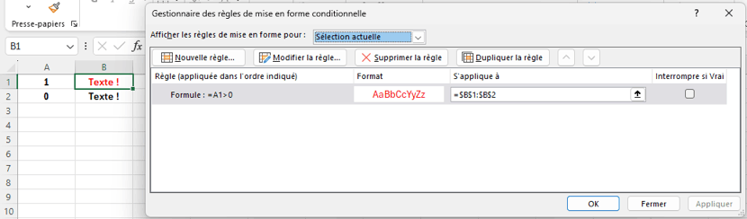

  5. Anonyme
    2024-08-03T11:47:25+00:00
    Si par exemple, tu veux changer la couleur d'un texte en cellule B1 en fonction de la valeur contenue dans la cellule A1, tu crées pour la cellule B1 une mise en forme conditionnelle avec la formule =A1>0 (à recopier éventuellement vers le bas comme dans mon illustration, selon le besoin exact) :
    Si cela ne répond pas à ta demande, merci de décrire plus précisément le contexte et tes attentes (quitte à les illustrer par une capture d'écran).
