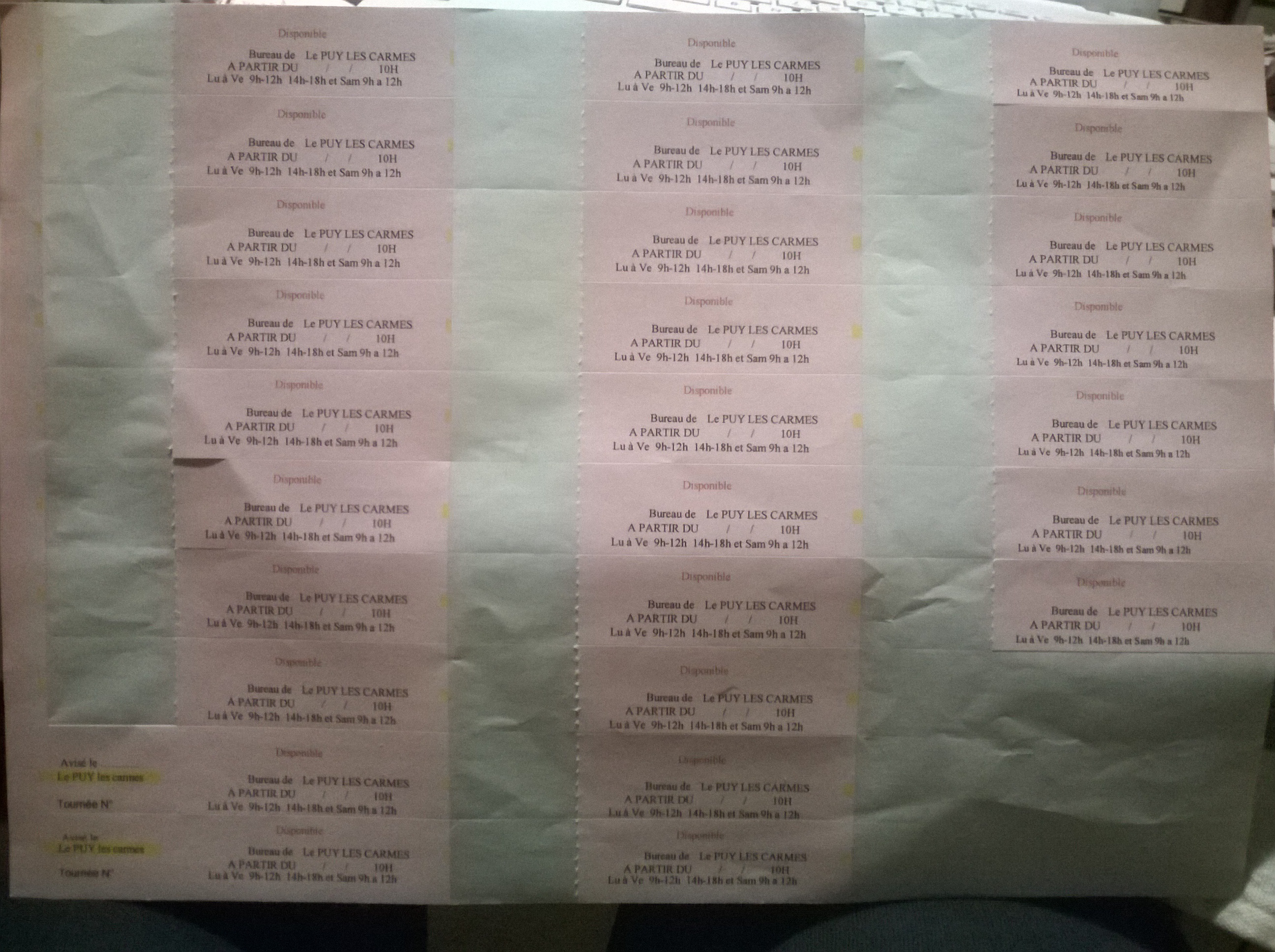

Je possède des feuilles à imprimer avec des cases prédécoupées. Ce sont des feuilles A4 pour faire des étiquettes autocollantes.
Il y a 3 larges colonnes de 6,5 cm, 3 colonnes plus étroites de 3 cm et une bordure à gauche.
La feuille est divisée en 10 lignes égales (2,1 cm chacune).
Je n'arrive pas à faire entrer tout cela dans une page même en ayant supprimé les marges.

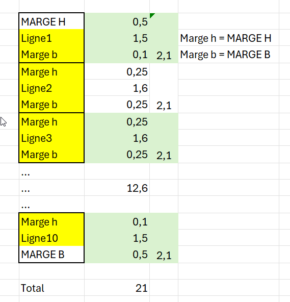

    Le 1ère et la dernière ligne du tableau doivent être moins haute de la hauteur des marges Haute et Basse que les autres lignes. Pour être au mieux, cette hauteur (marges Haute et Basse) devait correspondre au marge intérieures Haute et Basse des cellules des autres lignes.
    Faire de même pour les colonnes.
    Une illustration avec une marge à 0,5
    MARGE H (haut) et B (bas) marges de la page
    Marge h et b marges "internes" des étiquettes
    Les cadres représentent les étiquettes et la zone Jaune la zone réellement imprimée.
    Si tu veux que la 1ère ligne et la dernière soient vraiment comme les autres lignes à l'impression, ça ne laisse donc pas beaucoup de place (1,1 cm)
    Marges à 0,4 => Ligne à 1,4
    Sur ta photo on voit bien que la position du texte n'est pas uniforme entre la 1ère/dernière/autres lignes.
    Tu pourrais chercher un compromis comme quelque chose comme ça
    Les marges "internes" b et h peuvent être réalisées
    > soient avec de vrai lignes laissées vides (en pensant à mettre les marges internes des lignes 1 à 10 à 0 cm)
    > soient via les marges internes lignes 1 à 10 (accessible dans les Propriétés du tableau)

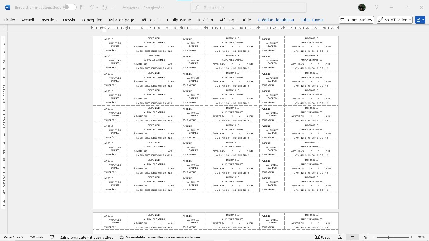

    Je n'ai pas l'impression que Word corrige quand je mets les marges à 0.
    Je dois avouer que je suis finalement plus à l'aise pour créer mon fichier sur Word que sur Excel.
    Sur Word, ce qui m'embête c'est que la dernière ligne est sur la deuxième page. Je n'ai pas encore essayé de forcer l'ajustement comme vous l'avez suggéré. Et je viens de me rendre compte que le haut de la première ligne risque de ne pas être imprimé correctement. Sinon je ne suis pas trop mécontent.

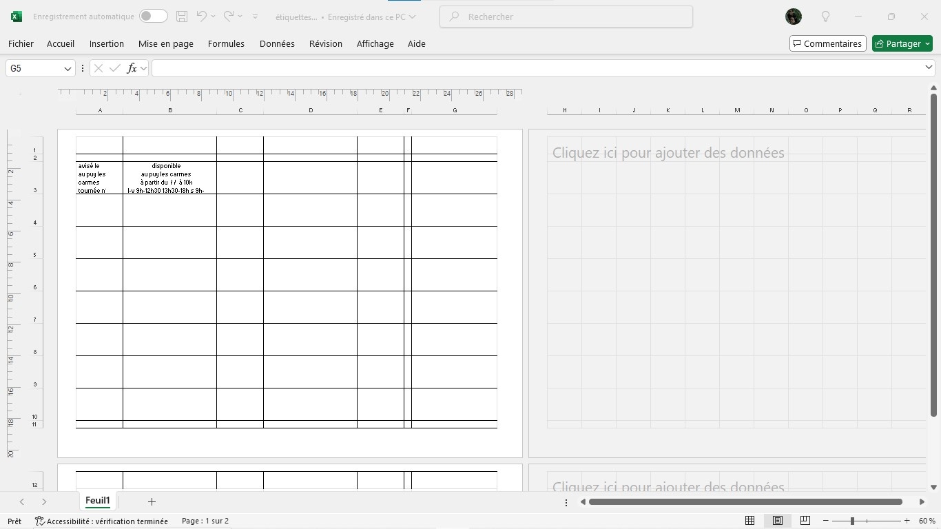

    Sur Excel, ce qui m'embête c'est que je n'arrive pas à travailler mon texte dans les cellules comme je voudrais. J'aimerais idéalement mettre une partie du texte à gauche et une au centre dans la même cellule (je n'y arrive pas). J'aimerais mettre des grands espaces entre les caractères dans les grandes cases (je peux toujours répéter la touche espace). J'ai l'impression qu'on ne peut pas modifier l'espace entre les lignes. Et je n'arrive pas à mettre mon texte en capitales (je peux le taper en capitales directement).

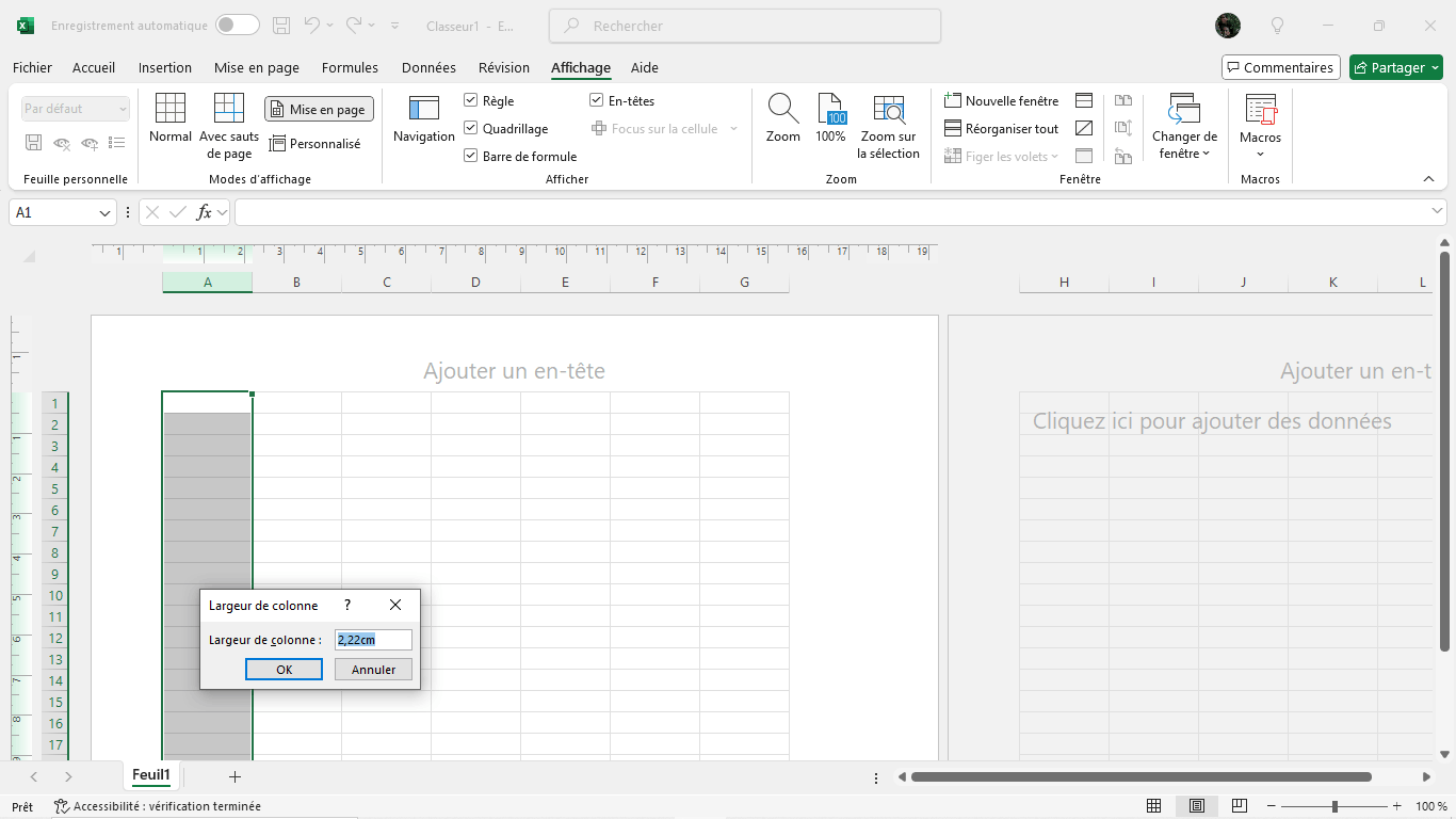

    Ruban Mise en page> Marge > Mettre la marge :
    • Gauche à 1,2
    • Droite, Haut, Bas à 0,5 (ce qui importe ici c'est d'être après la marge mini et une valeur précise)
    On va ajouter de colonnes et lignes supplémentaires afin de ne pas avoir de problème de présentation (marge interne de étiquettes équilibrées) du fait des marges ne pouvant être à 0
    Largeurs de colonne : 3 (colonne A) / 6.5 / 3 / 6.5 / 3 / 0.5 / 5.5 (colonne G) => en rouge 0.5 + 5.5 + 0.5 (marge droite) = 6.5 constitue la "dernière" colonne
    Hauteur de lignes 1,1 (ligne1) / 0.5 (ligne2) / 2.1 / 2.1... / 0,5 (ligne 11) /1,1 (ligne12)=> en vert 0,5 (marge haut) + 1,1 + 0,5 = 2.1 et en rouge 0,5 + 1.1+0.5 (marge bas) = 2.1
    A toi de remplir les cellules. Les lignes 2 et 11 et la colonne F sont à ignorer (les laisser vides)
    Si la dernière ligne/colonne déborde en page 2, on peut forcer l'ajustement à une page (Ruban Mise en page> Mise à l'échelle => remplacer Automatique par 1 en Largeur et Hauteur)

    Affichage > Mise en page. C'est ce que j'avais fait pour mettre les colonnes en cm.
    Je vais essayer de faire quelque chose avec vos dimensions.
