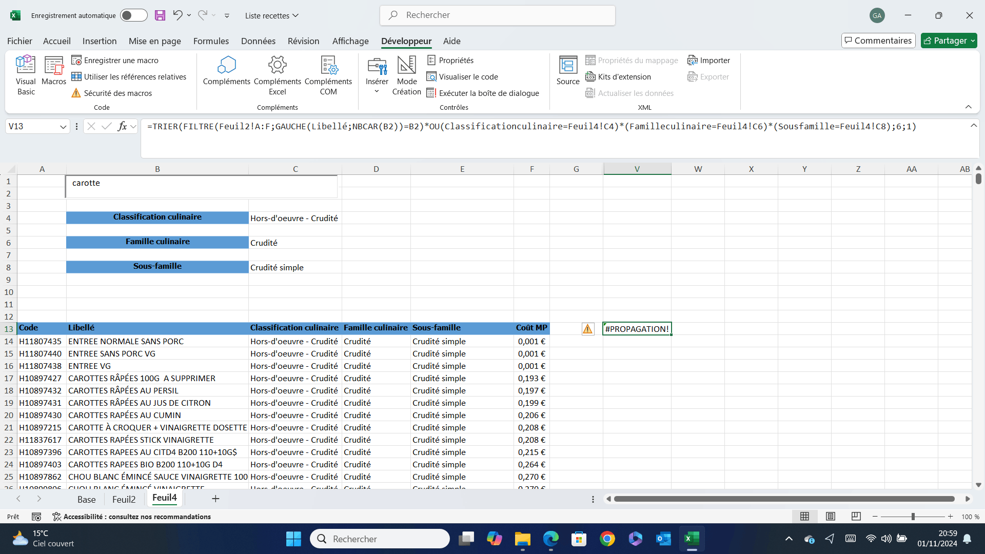

Bonjour,
J'ai besoin de conseils.
J'ai un tableau dans lequel j'ai mis une formule FILTRE selon 3 critères. Cela fonctionne parfaitement.
J'ai ajouter une zone de recherche et je voudrais obtenir les résultats soit en fonction de la zone de recherche soit en fonction des différents critères.
J'ai donc modifier ma formule de base mais cela ne fonctionne pas.
Comment puis-je faire ?

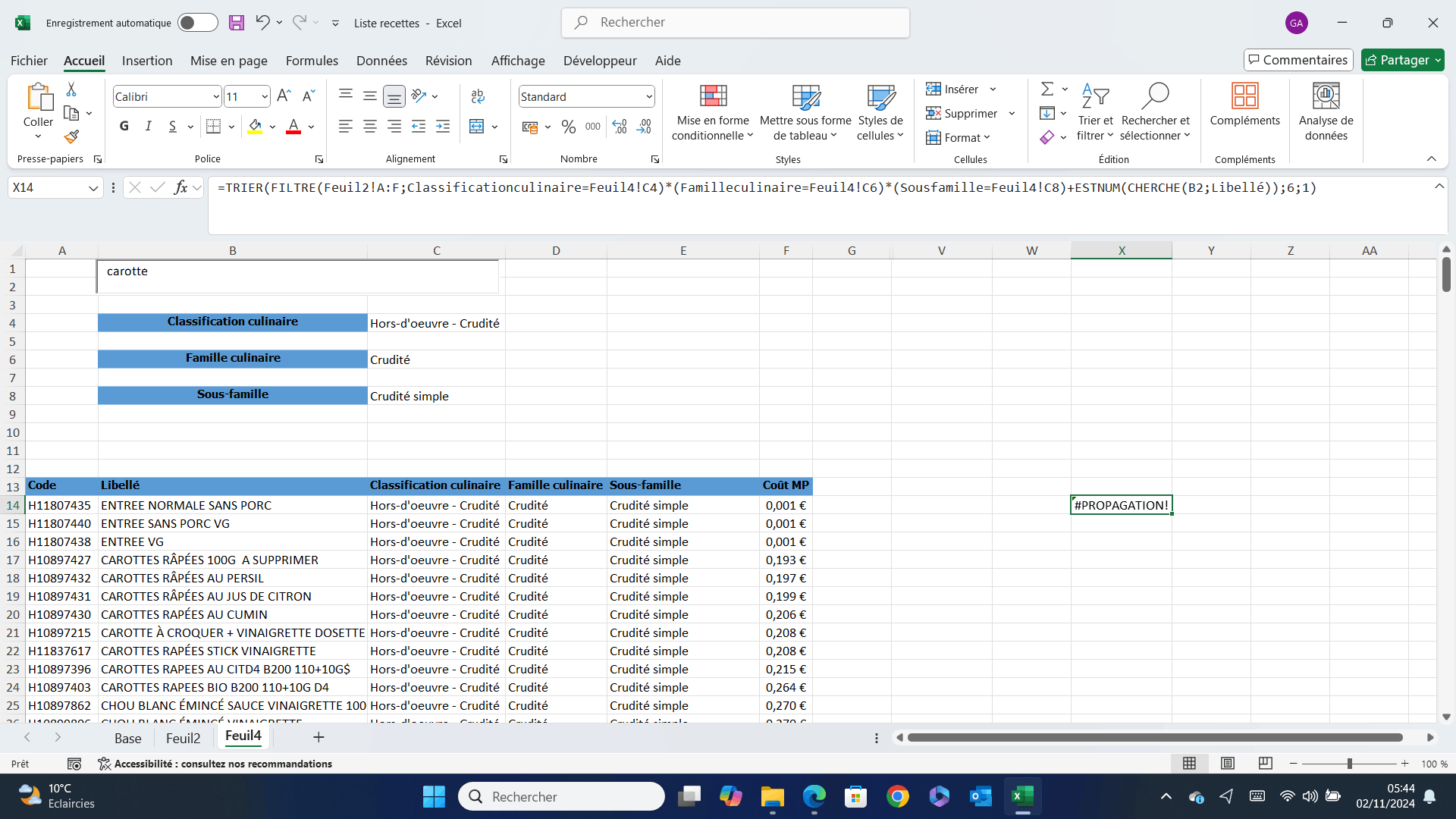

    La version 2 me semble plus adapté mais ne fonctionne pas. Le résultat me donne "PROPAGATION"
    Voici la formule que j'ai saisi ainsi que la capture d'"écran.
    =TRIER(FILTRE(Feuil2!A:F;Classificationculinaire=Feuil4!C4)*(Familleculinaire=Feuil4!C6)*(Sousfamille=Feuil4!C8)+ESTNUM(CHERCHE(B2;Libellé));6;1)

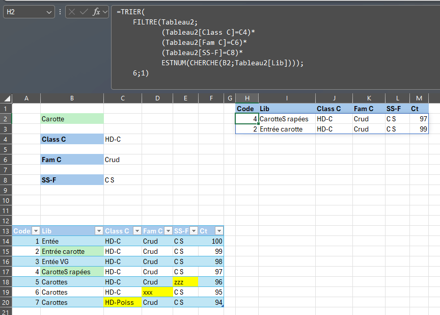

    Je ne suis pas sur de comment interpréter ta demande "je voudrais obtenir les résultats soit en fonction de la zone de recherche soit en fonction des différents critères"
    Version 1
    Si tu veux que tous les critères soient vérifiés
    Version 2
    Prenant les lignes correspondantes aux critères C4, C6, C8 et ajoutant les lignes correspondantes à B2 (peu importe les valeurs classification, famille, sous famille).
    =TRIER(
    FILTRE(Tableau24;
           (Tableau24[Class C]=C4)\*
           (Tableau24[Fam C]=C6)\*
           (Tableau24[SS-F]=C8)**+**
           ESTNUM(CHERCHE(B2;Tableau24[Lib])));
    6;1)
    (remarquer le + en rouge)
