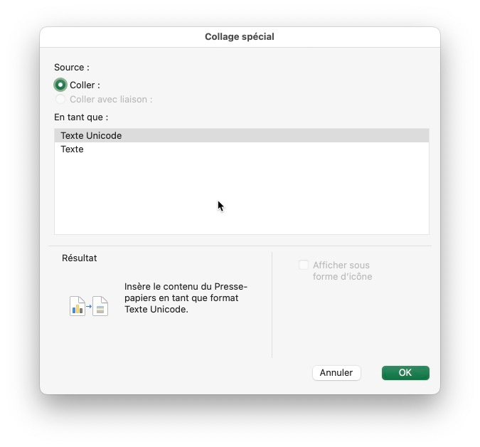

Je fais copier dans unne cellule de la feuille N°1
puis " Collage spécial" le choix " Coller avec liaison" est grisé et donc impossible
Pourquoi cela ne fonctionne pas et comment en sortir ?

Le message de collage spécial est celui qu'on obtient lorsqu'on colle uniquement du texte, par exemple si on copie le contenu d'une cellule depuis le champ d'édition. Ou, lorsqu'on a copié du texte depuis un autre logiciel, évidemment. Si ça se produit lorsque tu copies un bloc de cellules, c'est que quelque chose fait en sorte que ce soit copié comme du texte. Je n'ai rien trouvé dans les préférences d'Excel qui permette ça, du moins pour le moment. Est-ce que tu utiliserais un utilitaire de copie qui pourrait intervenir sur le contenu du presse-papier ?
Si c'est du côté d'Excel que vient le problème, tu peux essayer, après avoir quitté Excel, de te positionner dans le dossier ~/Bibliothèque/Containers et supprimer le dossier Microsoft Excel qui s'y trouve :
Cela devrait remettre à plat les paramétrages et personnalisations propres à Excel, y compris les personnalisations du ruban. Donc, si ça ne suffit pas à résoudre le problème, tu pourras remettre ce dossier à sa place pour retrouver les réglages. NB : s'il s'agit seulement des personnalisations du ruban, on peut aussi les récupérer de façon distincte, fais-le savoir si nécessaire.

    Euréka !
    Effectivement, j'utilise un petit utilitaire "FormatMatch" qui retiretout formatage à ce que je copie. Je l'active ou le désactive avec un raccorcis clavier selon les besoins du moment.
    Une fois désactivé et le collage avec liaison remarche normalement comme prévu.

    Je confirme que le coller avec liaison est systématiquement grisé
    1. aucune protection de la feuille
    2. enregistrée au format .xlsx
    3. reproductible systématiquement sur un classeur vierge ( 2 feuilles) avec une simple somme de 3 cellules sur la feuille 1 et collage spécial sur A1 de la feuille 2
    4. reproductible systématiquement, y compris sur un classeur vierge après avoir redémarré le Mac
    Je ne comprends pas...

    Est-ce que ta feuille est protégée ? Est-ce que le classeur est bien enregistré au format .xlsx (ou .xlsm, etc) ? Est-ce que ça concerne un classeur en particulier ou est-ce reproductible systématiquement, y compris sur un classeur vierge après avoir redémarré le Mac ?
