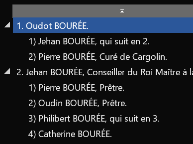

Avec ce résultat:

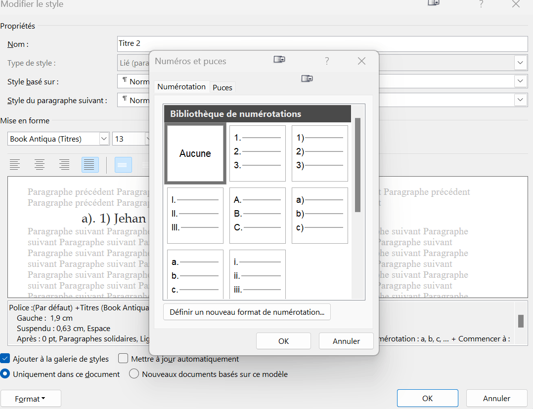

Je souhaite remplacer au niveau 2 la numérotation 1) par a) et mettre à jour le renvoi "qui suit en 2" par "qui suit en b).

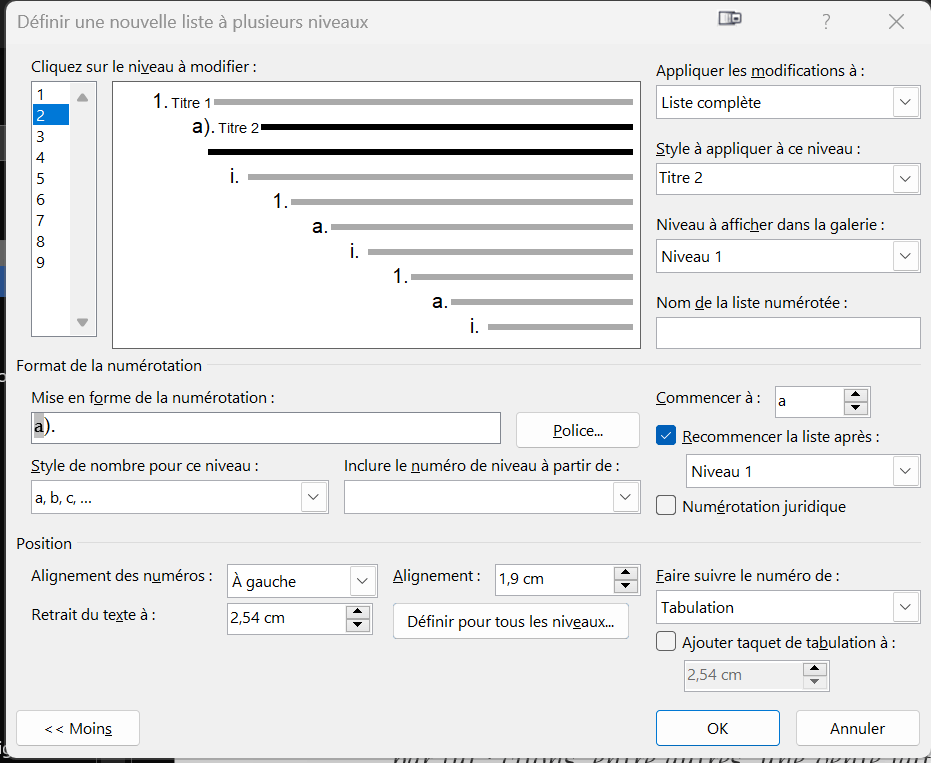

J'ai donc modifié la Liste à Plusieurs Niveaux par:

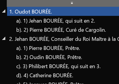

Mais j'obtiens:
Où il y a superposition des deux numérotations avec un renvoi qui n'a pas été effectué.
Je précise que le style ne définit aucune numérotation.

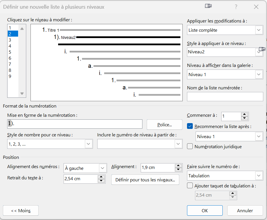

A titre d'info, quand on regarde vos captures :
1ère capture :
Styles niveau 2 => Niveau 2
2ème capture :
Styles niveau 2 : Titre 2
Il y a eu une mauvaise numérotation à cause du mauvais choix de styles.

Pour avoir vu le document, j'ai fait le même constat que Luc Sanders : les numéros ne sont pas la conséquence d'une numérotation. Ou, s'il y en a eu une, elle a été "tuée" à un moment ou un autre.
Il faut donc supprimer les numéros "manuels" et refaire une vraie numérotation hiérarchisée :
