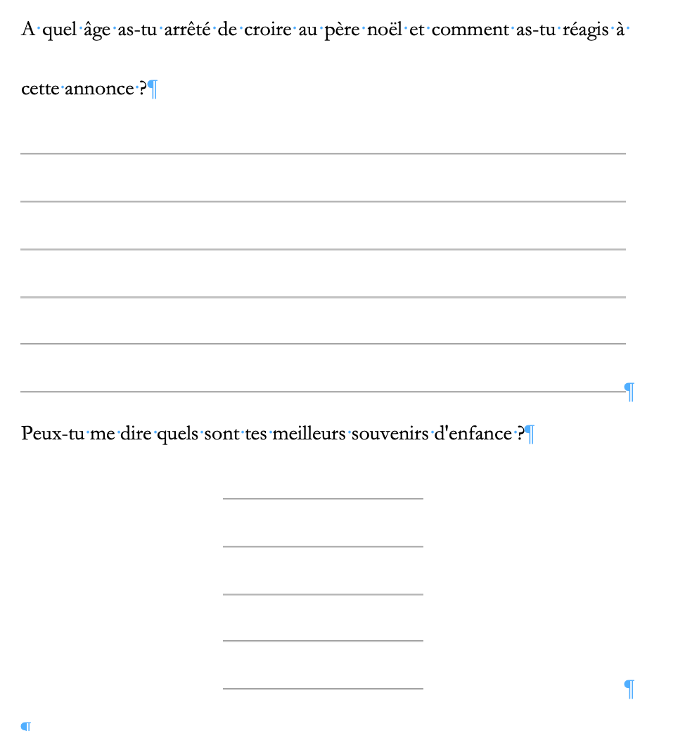

Bonjour à tous !
Je suis confronté à un problème… Je suis en train de rédiger un livre sur l'application word sur mac et je mets pas mal de lignes horizontales. Problème qui revient en permanence : elles passent leurs temps à raccourcir en longueur automatiquement et je passe mon temps à les supprimer et les remettre, mais le problème revient quelque temps après.
Quelqu'un aurait une solution ?

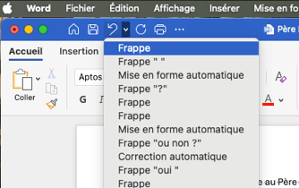

    Du coup, je ne sais pas trop qu'en dire. Lorsque tu observes le phénomène, si tu vas directement dans la liste des actions du bouton "Annuler", y vois-tu quelque chose en relation ?

    Elles changent de longueur de manière assez aléatoire, même de manière "automatique" lorsque je ne fais aucune manipulation. C'est même arrivé après avoir enregistré le document, l'avoir fermé puis rouvert…
    Pour l'histoire de la fin de paragraphe, c'est normal, comme je copie colle chaque ligne seule, la dernière à une fin de paragraphe.

    Et à quel moment est-ce que les lignes changent de longueur ? Au moment d'une saisie, de l'enregistrement,...) ?
    Question : je note que tu n'as pas une fin de paragraphe au bout de chaque ligne horizontale, est-ce délibéré ? Est-ce que ça peut avoir une incidence ? Pour ma part (Word 16.90.2 sous Sequoia 15.1), je ne note rien de particulier, mais j'ai des fins de paragraphe, il est vrai :

    Alors niveau prècisons : J'utilise la derniere version de Word et macOS Sequoia 15.1.
    Pour ce qui est de la création des lignes, je vais dans bordure -> ligne horizontale que je copie et colle autant de fois que j'en ai besoin par la suite.
