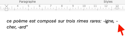

![](https://learn-attachment.microsoft.com/api/attachments/0cdad96e-f5f7-4710-adac-fda48caa74d6?platform=QnA"https://learn-attachment.microsoft.com/api/attachments/00e440fd-160e-41ff-a33b-290afe2a482f?platform=QnA" title="filestore.community.support.microsoft.com" rel="ugc nofollow">Bonjour,
Je bloque sur la typo: mon texte est justifié: "ce poème est composé sur trois rimes rares: -igne, -/cher, -ard": le deuxième tiret apparaît toujours en fin de ligne (représentée par la barre oblique), je ne peux pas le mettre au début de la ligne suivante. Avez-vous une idée? C'est assez technique, il faut que le texte reste justifié. Ci-dessus le problème illustré ligne 5 (dans la seconde image on voit que le texte n'est plus justifié, c'est automatique, je ne peux pas le changer).

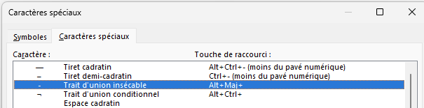

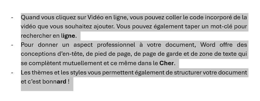

    Faut-il comprendre que tu observes quelque chose comme ça :
    ... et que tu voudrais que le tiret reste "collé" aux lettres qui suivent, un peu sur le principe de l'espace insécable ? Si c'est bien ça, essaye avec Ctrl - (trouvé au bas de cette page)...
    NB : il est également disponible dans les "caractères spéciaux" :
    Ceci dit, il peut être plus simple de faire un retour à la ligne (combinaison Majuscule Entrée) dans le cas du texte justifié...

    Merci! Sur ma version de Word, il fallait faire Ctrl + 8 pour le raccourci.
