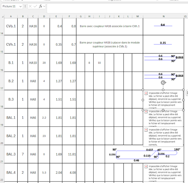

Bonjour,
J'ai créé un fichier Excel de manière automatisée (mais j'ai le même phénomène quand je le fais à la main) avec des images insérées. J'ai beaucoup d'images simples en PNG qui sont insérées par dessus les cellules. C'est ce qu'on a quand on va dans le ruban Insertion>Images>Placer par sur les cellules > Cet appareil...
Aucun soucis pour insérer l'image et la visualiser, la mettre à la bonne taille...
Par contre quand je duplique le fichier (enregistrer une copie sous...), je perds le lien aux images. Si je déplace le fichier, je perds le lien aux images. J'ai un message qui dit exactement en français (avec une croix rouge en haut à gauche de la zone image) : "Impossible d'afficher l'image liée. Le fichier a peut-être été déplacé, renommé ou supprimé. Vérifiez que la liaison pointe vers le fichier et l'emplacement correct."
Image du problème

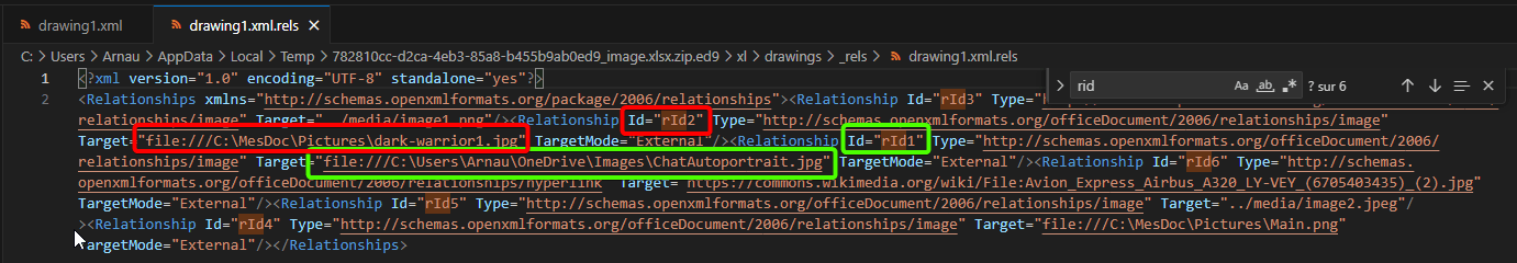

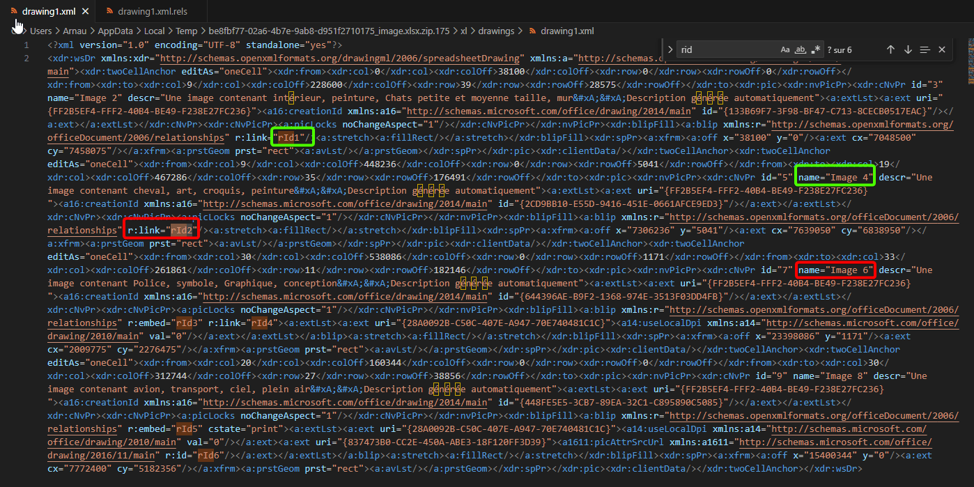

0-Repérer/Mémoriser les noms des images dans Excel via le volet Sélection
1-Faire une copie du fichier
2-Renommer la copie en ajoutant .zip après le .xlsx
3-Ouvrir le fichier zip
4-Ouvrir le/les fichier(s) drawin.xml dans \xl\drawings
Repérer les noms des images (ceux du volet Sélection) et l'Id
5-Ouvrir le/les fichier(s) drawin.xml.rels dans \xl\drawings\_rels
Repérer l'Id et le chemin Target correspondant
Facile 😱 !

    J'ai testé et c'est brillant, ça me sauve la vie. En plus dans mon cas c'est plus simple je peux me contenter d'ouvrir le drawing1.xml.rels car je n'ai que des images liées ou intégrées donc j'ai tout de suite la liste des liens des images et comme pour le coup elles sont nommées en fonction de ce qu'il y a sur la ligne où elles vont (nom correspondant à l'identifiant en 1ere colonne) c'est super facile de les remplacer par la suite.
    Un énorme merci pour cette réponse un peu techique peut-être pour certains mais finalement assez facile à mettre en oeuvre (surtout si on a un éditeur de texte autre que le bloc note de windows, sinon c'est plus compliqué pour la lecture du XML mais la recherche aide aussi beaucoup).
