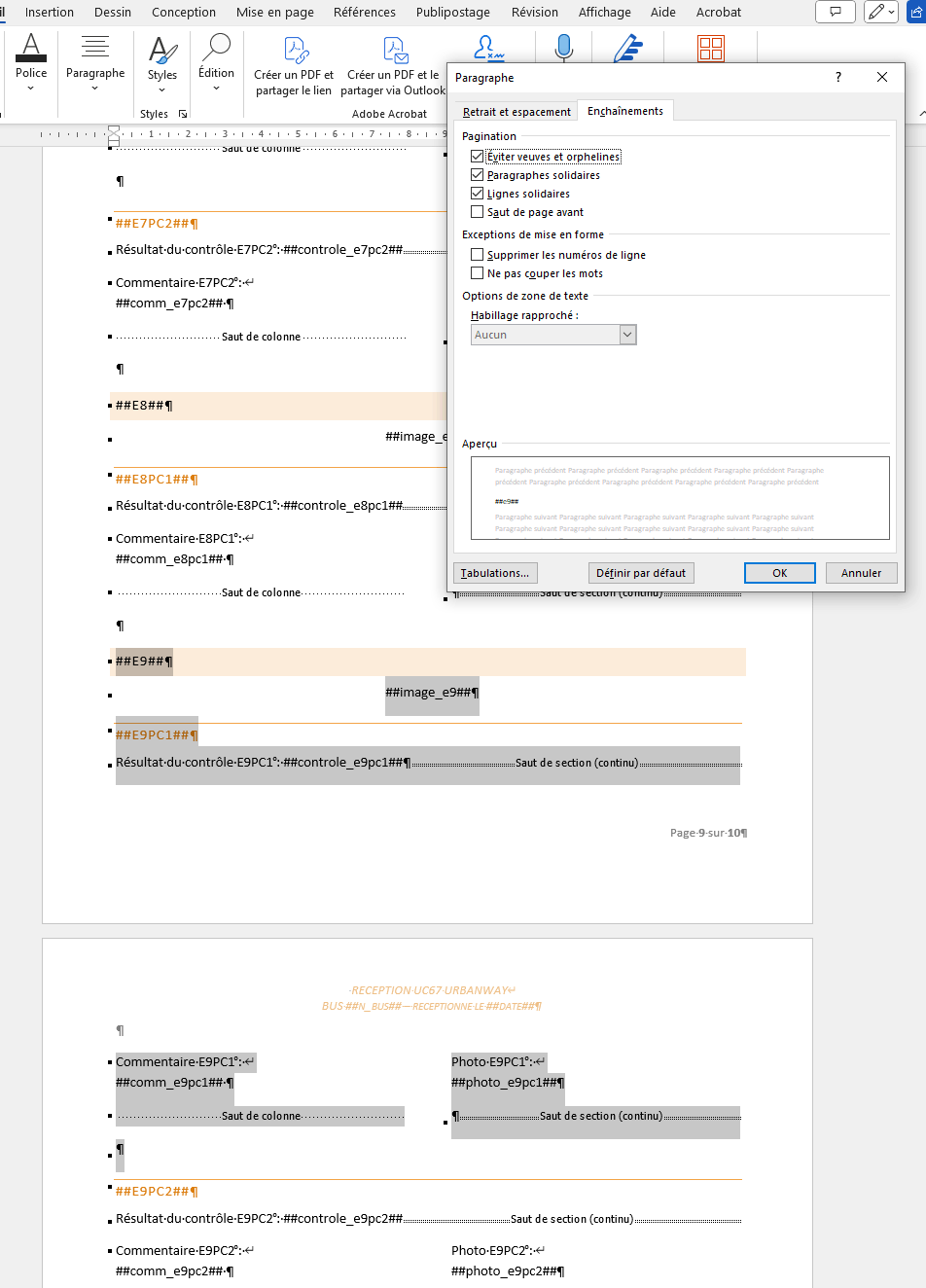

Bonjour,
je vous contacte car sur mon document Word, je souhaites lier plusieurs paragraphes appartenant à des sections différentes ( liaison entre le titre et une section colonnes).
Cependant, cela ne fonctionne pas pour toutes les lignes des paragraphes.
Pouvez-vous m'expliquer ce qui peut être fait afin de lier, sur une seule pages, les lignes sélectionnées ?

    Je vais essayer avec des tabulation, mais le texte entre ## est une balise qui se remplira via une application.
    La longueur de celui-ci n'étant pas définit à l'avance, et s'il fait plusieurs lignes les tabulations ne suivrons pas. La photo étant également ajouté via l'application, je ne peux pas régler sa disposition dans le texte (habillage), celle-ci se décalera vers le bas à cause du texte qui prendra sa place à partir de la seconde ligne.
    J'ai pensé également à l'utilisation d'un tableau sans bordure, cela fonctionne avec les paragraphes solidaires ?
    Pour info, sur les quartes lignes en fin de dernière page, certaines réagissent correctement lorsque je tapes des "Entrée" (le bloc sélectionné passe bien en page suivante) ; seulement sur la ligne 2 et 4 (juste avant le saut de section) ; sur les 1 et 3, je coupe le bloc sur les deux pages lorsque je met des "Entrée"
    Merci encore pour votre proposition

  5. Anonyme
    2024-09-15T00:33:38+00:00
    Bonsoir,
    Ce que je vois sur l'image, c'est TOUS les paragraphes sont solidaires ! Donc, à un moment donné, ça va couper quand même.
    Comment marche cette fonctionnalité ?
    On met UN seul paragraphe en solidaire afin qu'il ne soit pas coupé du suivant.
    Circé
