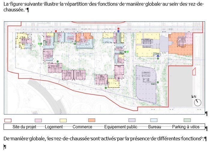

Bonjour, un espace s'insère avant mes figures et zones de texte sans que je n'ai modifié aucun paramètre. Quand un collègue ouvre l'un de mes fichier, ces espaces n'existent pas, ce qui pose des problèmes de mise en page et de compatibilité entre documents. Ceci se passe sur tous mes documents réalisés. Quelqu'un peut-il m'aider à solutionner ce problème? J'ai déjà essayé de vérifier tous les paramètres des options et j'ai désinstallé et réinstallé la suite. Rien n'y fait..

    Merci pour la réponse. En ouvrant le même fichier ce matin que la capture écran envoyée, le problème n'apparait plus. Nous nous sommes rendu compte la semaine dernière que plusieurs collègues avaient le même problème (ancrage au § qui n'était plus aligné --> 1 espace trop haut). Le problème n'apparaissait pas sur certains ordinateurs. Peut-être du à une mise à jour word? en tous les cas la situation est revenue à la normale apparement.

    La capture d'écran ne donne pas grand chose.
    Pouvez vous déposer le document (ou une partie) ici :
    http://cjoint.com
    sans oublier de donner le lien.
    A priori votre image n'a pas d'habillage, et donc pas d'ancrage.
    Circé

    Après de nouvelles recherches, je pense que cela vient de l'ancrage. Or je ne trouve pas de paramètre général qui pourrait solutionner mon problème.

    Merci pour votre réponse. Je n'arrive pas à charger un fichier sous format word sur la plateforme. Je vous joins une capture écran d'un exemple de fichier dans lequel le problème apparait.
    L'espace entre le texte et la figure ne devrait pas exister ainsi que l'espace entre la figure et la légende. On voit que l'apparition d'un espace entre la figure et le cadre de la légende a fait se décaler les applats de couleurs qui devraient se trouver dans le cadre. Comme cela apparait dans tous mes documents, je pense que c'est un problème de paramétrage.
