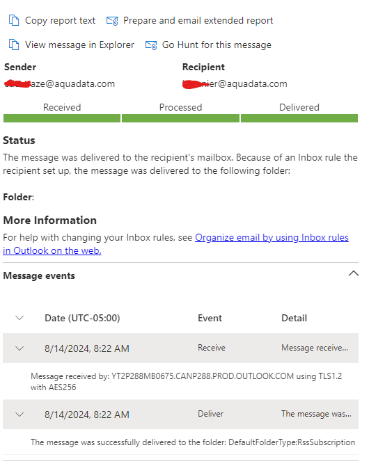

    Finalement, le problème était une règle qu'on voyait juste dans le site https://outlook.office.com/mail/ pas dans Outlook, une fois enlever tout est revenu à la normale!

    quand je fais le traçage, ça dis que c'est livré. Mais pour une raison que je ne comprend pas, ça n'arrive jamais dans sa boîte, mais si j'active le transfert, ça arrive dans la boîte transféré.

    Dans Microsoft 365, lorsqu'il y a un problème de flux de messagerie, il faut faire un suivi des messages depuis le centre d’administration exchange {ou le portal Defender}, pour comprendre ce qu’il se passe avec ces messages.
