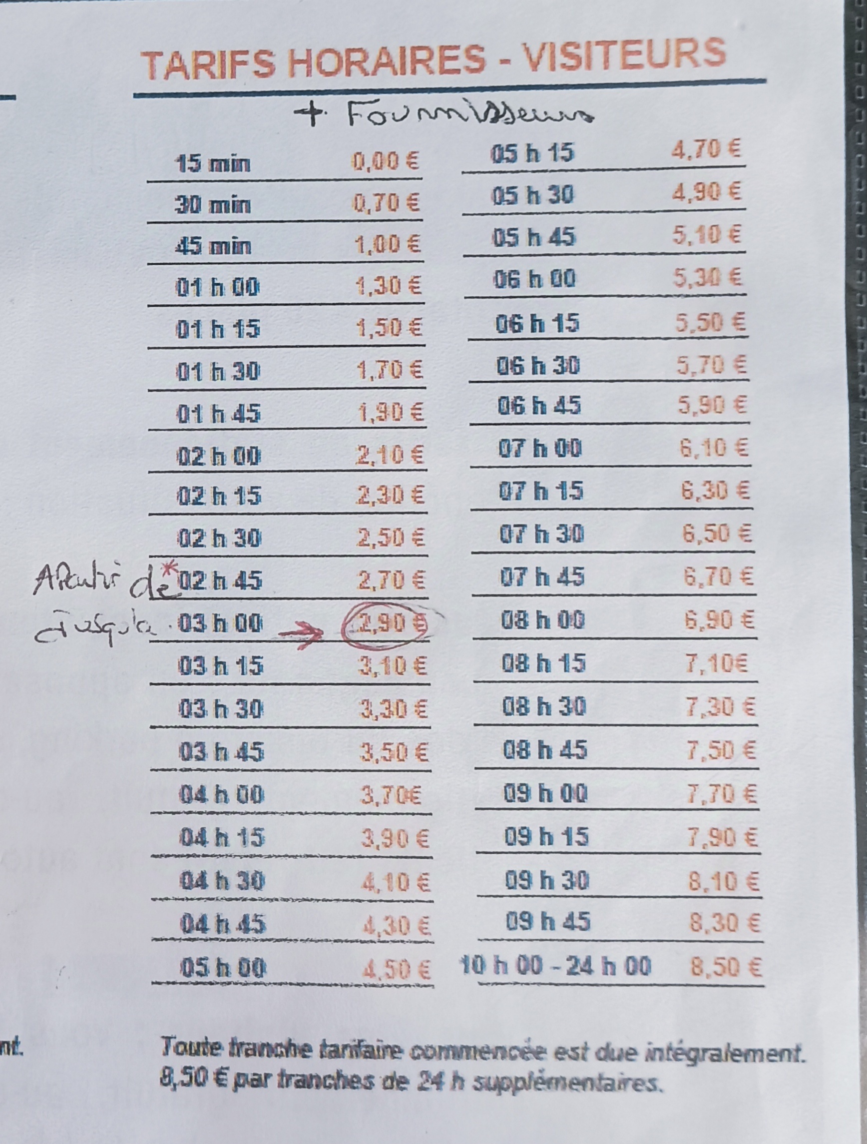

Je dois créer une grille tarifaire pour un parking qui change de tarif toutes les 15 minutes.
Quelle formule dois-je utiliser je ne m'en sors pas.. s'il vous plaît ?

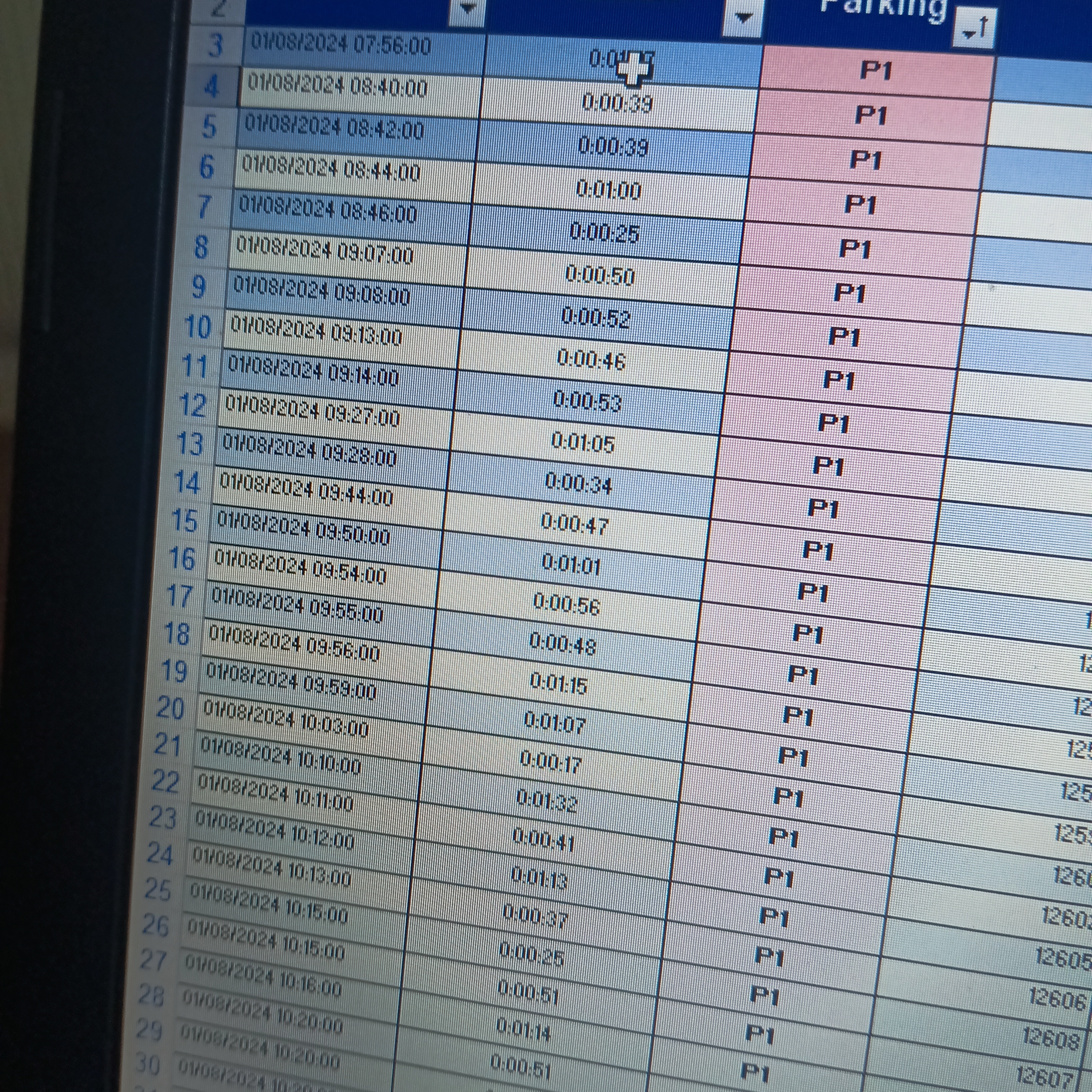

  1. Anonyme
    2024-09-21T15:54:47+00:00
    Merci beaucoup !
    Mon problème c'est justement ces fameuses colonnes avec le temps .
    La première colonne c'est la date et l heure d'arrivée, la seconde c'est bien les minutes passés par le client mais je ne comprends pas pourquoi elle s'affiche comme des secondes ..
    Et j' ai bien essayé de convertir mais ça ne fonctionne pas .
    Je précise que le rapport d'origine a été très mal conçu par le prestataire j' ai du tout défusionner etc..
    Mais il faut que je rende cette colonne "temps passés" exploitable sinon je n' arriverai a rien ..
    Merci pour la formule en tout cas ça va beaucoup m'aider pour la suite 👍
    Mélanie
  2. Hecatonchire 53,540 Points de réputation Modérateur bénévole
    2024-09-21T15:43:52+00:00
    Je ne comprend pas l'image du temps passé :
    La durée est en 1ere colonne avec la date ou en 2eme colonne (Ligne 4 : 0:00:39 c'est pour moi 39 secondes !)
    Une solution :
    En A:B la grille tarifaire (simplifié) (pour info : Excel, par glisser, peut générer facilement la série de valeurs)
    En D:E différents test de la formule (a adapter selon la plage de tarifs)
    =SI(D2>="9:45"*1;ARRONDI.SUP(D2;0)*8,5;RECHERCHEX(D2;$A$2:$A$9;$B$2:$B$9;"Pb";1;1))
  3. Anonyme
    2024-09-21T15:18:06+00:00
    Et ça c'est mon fichier qui retranscrit le temps passé.
  4. Anonyme
    2024-09-21T15:12:41+00:00
    Merci !
    Je vous joins une photo du tableau tarifaire et je dois créer une formule qui me calcule automatiquement par exemple :
    Si le client est resté 28 minutes il devra ? Etc
    Je ne sais pas si c'est assez clair ?

  5. Hecatonchire 53,540 Points de réputation Modérateur bénévole
    2024-09-21T09:53:36+00:00
    Bonjour,
    Il faudrait beaucoup plus d'informations.
    -Plage de temps ou faire cette grille ?
    -Variation régulière, cyclique, aléatoire ?
    -Valeurs de variation
    -Valeur de départ
    Un capture d'écran illustrant le résultat attendu (simple ébauche par saisie) serait bien.
