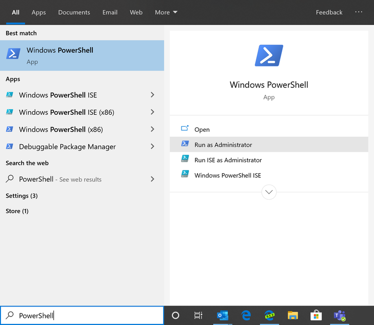

    • Exécutez PowerShell.
      How_To_Unlock_A_User_In_Active_Directory_via_PowerShell_001.pngExécuter PowerShell
