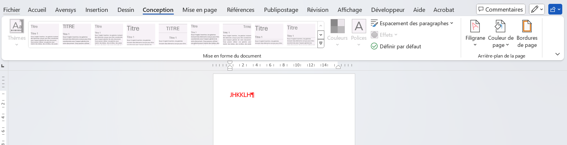

bonjour,
Mes icônes dans l'onglet "conception" de mon ruban Word sont grisées. J'ai dû désactiver qqchose qqpart, mais je n'arrive pas à me débloquer. Voici une capture d'écran de mon onglet défectueux :
Petite précision : les icônes sont grisées lorsque j'ouvre un nouveau document. Si j'ouvre un ancien document sur lequel j'ai déjà travaillé et paramétré plein de fonctionnalités, le ruban conception est OK !
est-ce que quelqu'un aurait une solution pour m'aider ?
merci merci merci

Merci pour ta réponse. C'était bien de normal.dotm qui dysfonctionnait. J'avais trouvé la solution avec mon mari hier soir. On a chargé son normal.dotm de son ordi pour le mettre sur le mien et le pb était réglé !
Merci infiniment d'avoir répondu à mon problème :-)

    Bonsoir,
    Puisque ça se produit uniquement à la création d'un nouveau document, c'est que, a priori, tu aurais verrouillé quelque chose dans le normal.dotm.
    Dans un premier temps, ferme Word et renomme le normal.dotm (en normal.old par exemple).
    Réouvre Word. Estce que ça fonctionne ?
    Si oui, c'est bien donc ton normal.dotm qui posait problème. S'il y avait des choses importantes dedans (styles, macros, etc.), dis le, on peut toujours récupérer.
