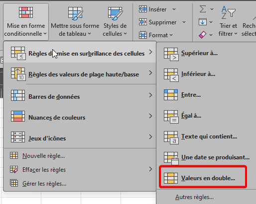

Sur un petit tableau :
1 - j'ai recherché les doublons avec la Mise en forme conditionnelle.
=> la quasi totalité des cellules des lignes sont affichées !
2 - j'ai utilisé Données > Supprimer les doublons.
=> Aucune ligne en double trouvée !
3 - j'ai vérifié avec la formule EXACT :
=> les valeurs sont toutes en double !
Pouvez-vous m'aider ?
