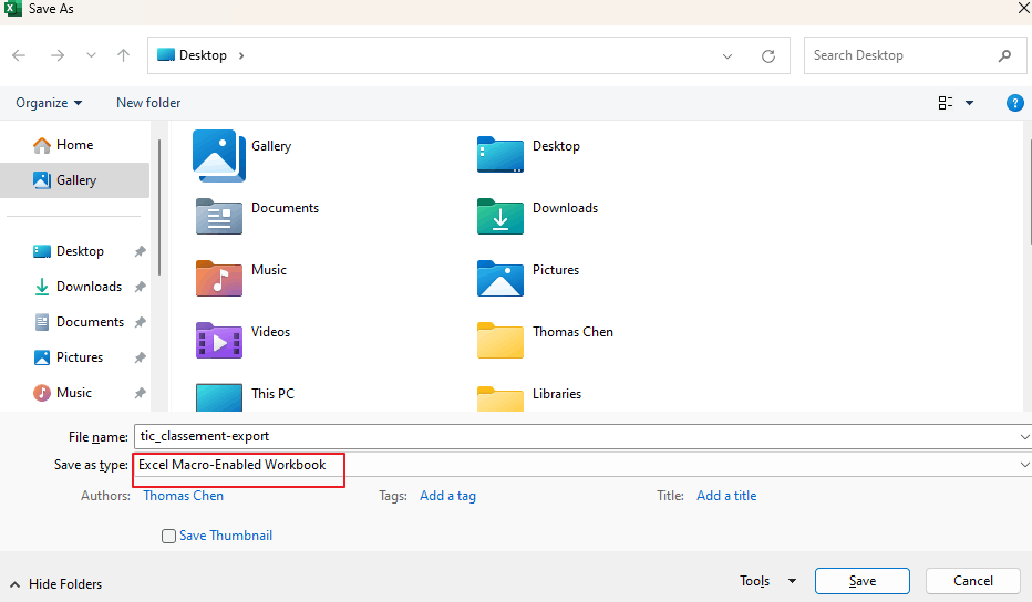

    Tout d’abord, nous devons savoir que le format CSV est un format de texte brut et que les macros ne peuvent pas s’exécuter sur des fichiers CSV.
    Par conséquent, la première étape consiste à convertir le fichier CSV au format XLSM (Excel Macro-Enabled Workbook).

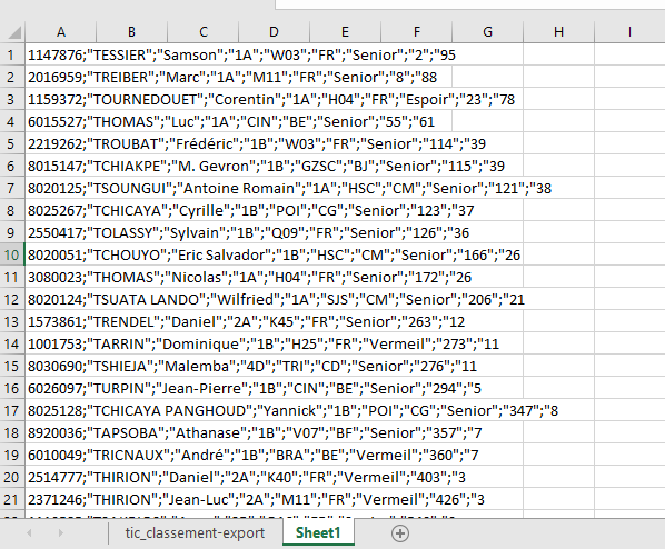

    Ouvrez le classeur converti et créez une nouvelle feuille de calcul pour recevoir les données, appelons-la Sheet1.
    En examinant la structure du fichier, nous pouvons voir que le dixième caractère de la cellule A est la première lettre du nom du club. Il suffit donc de vérifier le dixième caractère dans les cellules de la colonne A, et s’il s’agit de la lettre T, de l’extraire.
    Créez une macro, collez-y le code suivant, enregistrez, fermez la fenêtre de l’éditeur VBA et exécutez la macro.
        Dim ws As Worksheet
        Dim ws2 As Worksheet
        Dim lastRow As Long
        Dim i As Long
        Dim targetRow As Long
        Set ws = ThisWorkbook.Sheets("tic_classement-export")
        Set ws2 = ThisWorkbook.Sheets("Sheet1")
        lastRow = ws.Cells(ws.Rows.Count, "A").End(xlUp).Row
        targetRow = 1
        For i = 1 To lastRow
            If Mid(ws.Cells(i, 1).Value, 10, 1) = "T" Then
                ws2.Cells(targetRow, 1).Value = ws.Cells(i, 1).Value
                targetRow = targetRow + 1
            End If
        Next i
    De cette façon, vous obtiendrez toutes les données des joueurs des clubs commençant par la lettre T dans la feuille de calcul Sheet1.
