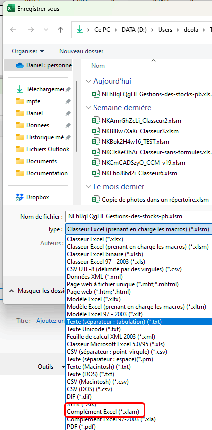

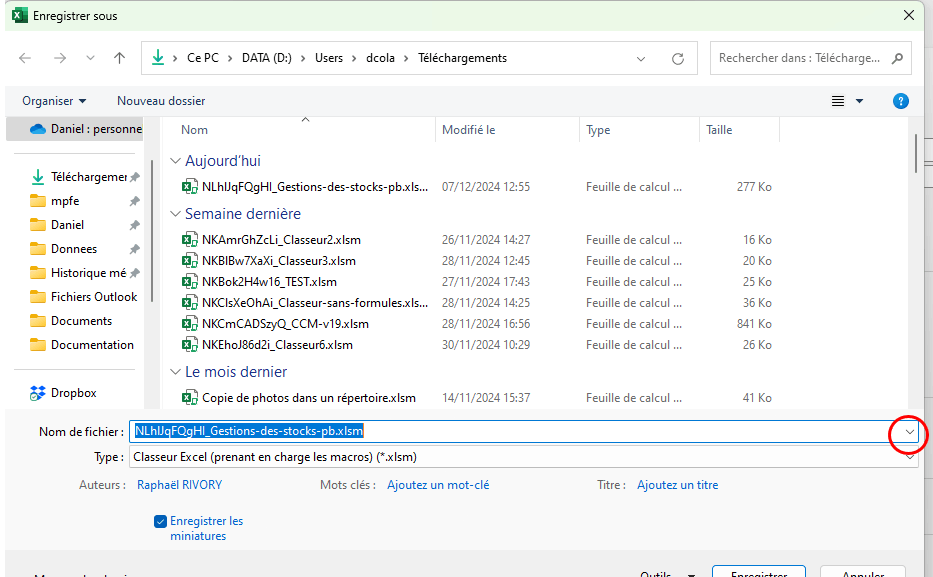

    1. Ouvre un nouveau fichier dans Excel, Clique sur Fichier, Enregistrer sous, Parcourir. La fenêtre d'enregistrement suivante s'ouvre :
    1. Clique sur la flèche entourée en rouge et sur "Complément Excel (*.xlam) :
    3. Ne clique pas sur OK. Note le chemin du dossier qui apparaît en haut de la fenêtre, par exemple (ici : appdata Roaming Microsoft Addins) :

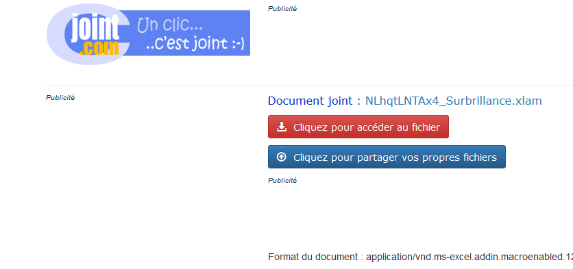

    1. Maintenant, clique sur le lien ci-dessous pour récupérer le fichier :
    https://www.cjoint.com/c/NLhqtLNTAx4
    Cette fenêtre s'ouvre dans ton navigateur :
    1. Clique sur le bouton rouge pour télécharger le classeur.
