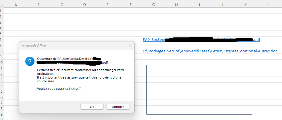

Bonjour,
Je cherche (en vain..) à supprimer le message de sécurité apparaissant losrque je clique sur un lien hypertexte ouvrant un fichier .pdf.
Aucune des solution trouvée sur le net n'ont permis de résoudre ce problème.. (centre gestion confidentialité, registre avec rajout de clef DisableHyperlingDrawing, ect..)
J'ai vérifié aussi en déplaçant dans un autre répertoire, puis un autre disque que le problème était toujours présent..
Aussi : lien vers .docx => pas de souci. Ouverture sans message préalable...
C'est bien le cas : c'est l'entité pdf qui cause soucis ...
Ou se trouve la modif à apporter ??
Merci !

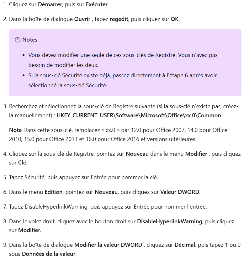

    J’ai passé un peu de temps à faire des recherches et à tester. Le résultat a été que j’ai pu mettre en œuvre cette idée dans mon application Excel. Ensuite, je vais vous donner mes étapes pour votre référence :
    Les deux étapes suivantes peuvent être nécessaires !
    • Tout d’abord, reportez-vous à cet article officiel de Microsoft pour apporter des modifications :
    Activer ou désactiver les messages d’avertissement de lien hypertexte dans les programmes Office - Microsoft 365 | Microsoft Learn
    Le registre cible se présente comme suit :
    HKEY_CURRENT_USER\Software\Microsoft\Office\16.0\Common\Security
    • De plus, si cela ne fonctionne pas, vous devriez ajouter celui-ci :
    Le registre cible :
    HKEY_CLASSES_ROOT\.pdf
    Modifiez les données de valeur sous l’élément par défaut comme suit :
    WMP11.AssocFile.MP3
    (Après test, c’est effectivement efficace)
    Avertissement : En règle générale, la modification des sous-clés de registre ou de groupe de travail est destinée aux utilisateurs avancés, aux administrateurs et aux professionnels de l’informatique. Cela peut aider à résoudre certains problèmes, cependant, de graves problèmes peuvent survenir si vous modifiez le registre de manière incorrecte. Par conséquent, assurez-vous de suivre attentivement ces étapes. Pour une protection supplémentaire, sauvegardez le registre avant de le modifier. Ensuite, vous pouvez restaurer le registre en cas de problème. Pour plus d’informations sur la sauvegarde et la restauration du registre, cliquez sur Comment sauvegarder et restaurer le registre dans Windows - Support Microsoft pour consulter l’article.
    Il ne devrait pas y avoir d’avertissement lorsque l’hyperlien est ouvert par la suite.

  5. Anonyme
    2025-01-21T07:27:20+00:00
    Bonjour M.Zain,
    Merci pour vos réponses.
    Par sécurité j'ai "refait" les deux opérations (emplacement approuvé et modif registre) , puis entré sous PowerShell votre ligne de commande.
    Malheureusement ces trois actions n'ont pas encore réussi à solutionner le souci ..
    Je vous mets , ci-dessous quelques captures au fil de l'eau ...
    Bien cordialement.
