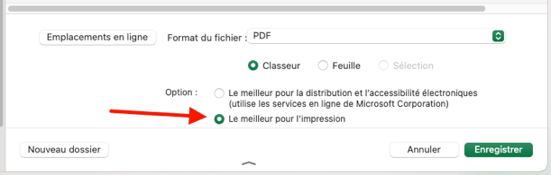

    Cela a déjà été largement traité sur le forum (et probablement ailleurs) : il s'agit d'un bug dans la version française depuis la mise à jour 16.91. Comme le problème ne se pose pas dans la version US, les développeurs ne le "voient" pas, raison pour laquelle il est important de faire remonter l'information (par exemple via la ligne "Commentaires" du menu "Aide").
    En attendant la solution de contournement est assez simple : comme ça ne concerne que la variante "pour la distribution électronique", dans le dialogue d'enregistrement > "PDF" il faut sélectionner l'option "Le meilleur pour l'impression" :
    Tu peux aussi passer de façon classique (sur Mac) par le menu "Fichier" > "Imprimer..." > "PDF" > "Enregistrer au format PDF"
