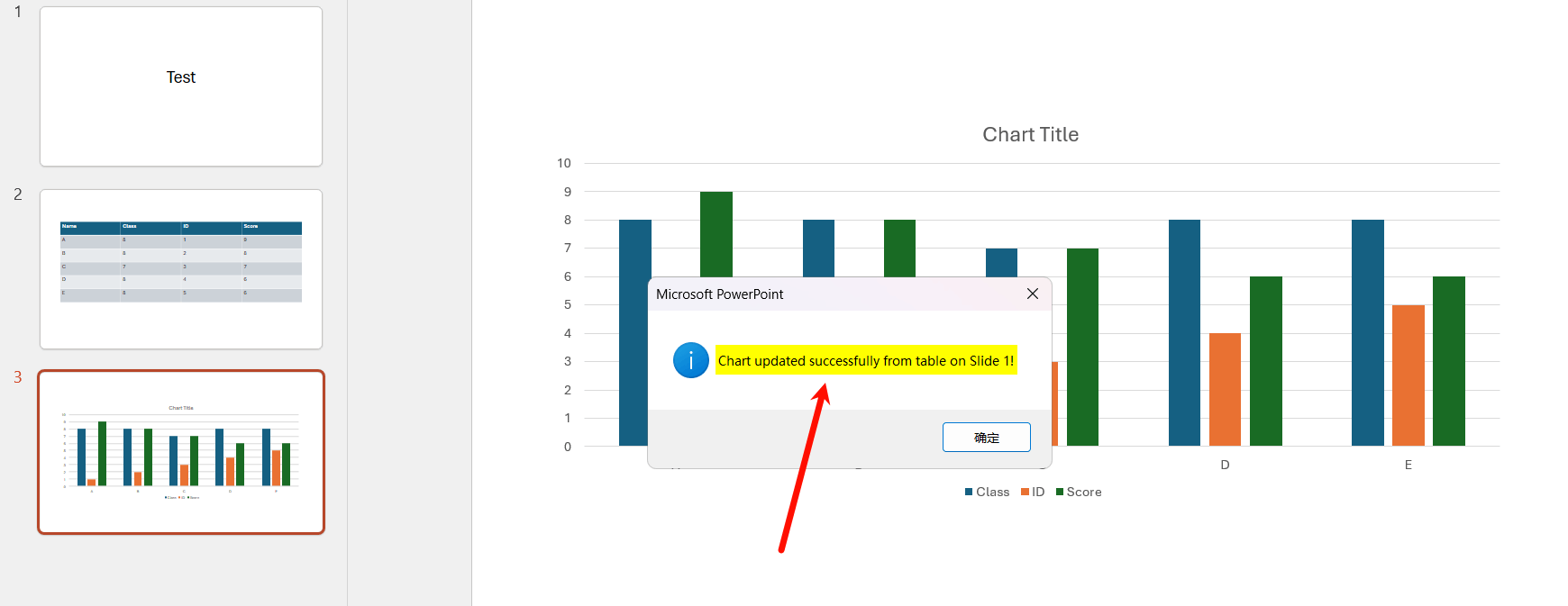

    Actuellement, PowerPoint ne dispose pas d’une fonctionnalité intégrée permettant de lier dynamiquement un tableau et un graphique au sein d’une même présentation, car le graphique « modifier » seul peut nous conduire à une mini « fenêtre d’édition de tabel excel ». Toutefois, vous pouvez essayer la solution de contournement à l’aide de VBA. Je l’ai testé et ça marche.

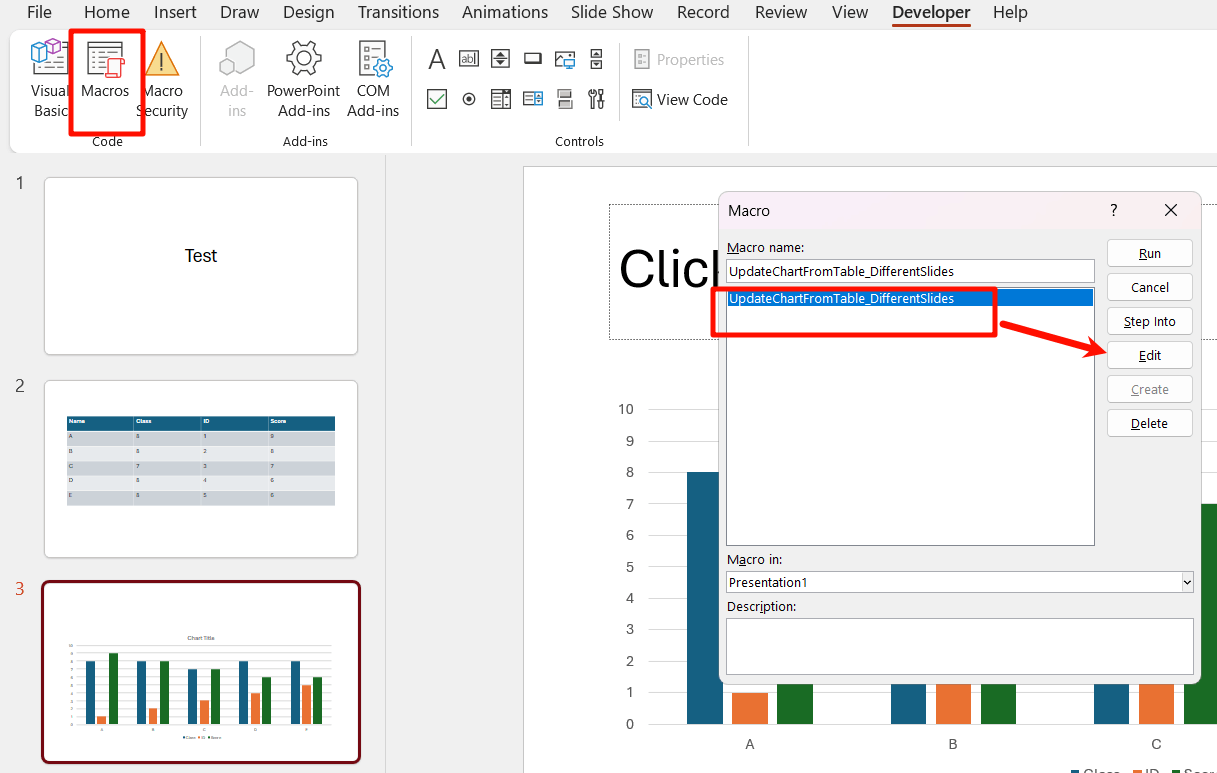

    • Tout d’abord, personnalisez le ruban et ajoutez l’onglet « Développeur ».
    • Cliquez ensuite sur « Macros ».
    • Créez une macro avec un nom et modifiez-la

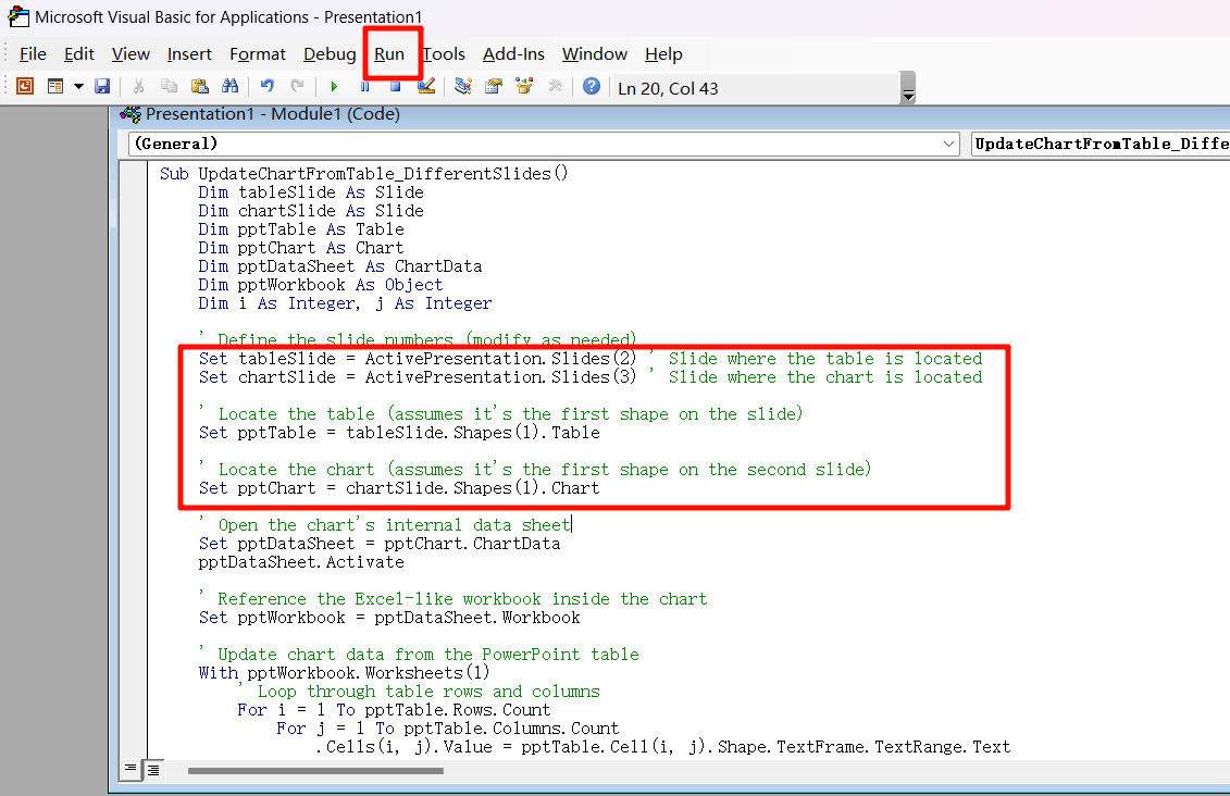

    Ajoutez ce code VBA dans le module.

        ' Define the slide numbers (modify as needed)
        Set tableSlide = ActivePresentation.Slides(1) ' Slide where the table is located
        Set chartSlide = ActivePresentation.Slides(2) ' Slide where the chart is located

        MsgBox "Chart updated successfully from table on Slide 1!", vbInformation
    End Sub
    Remarque : Vous devez ajuster les numéros de diapositive et les numéros de forme du tableau et du graphique. Cliquez ensuite sur « exécuter » pour l’exécuter.
    Ainsi, chaque fois que vous mettez à jour la table, vous pouvez exécuter la macro, elle mettra à jour le graphique automatiquement.
    Faites-moi savoir si cela vous aide ou si vous avez besoin d’une aide supplémentaire.
