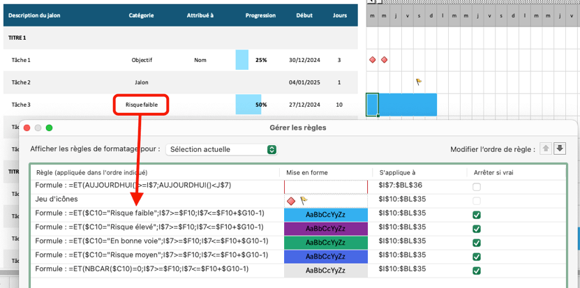

    Eh oui, changer les intitulés a des conséquences. Sélectionne (par exemple) la cellule I14 et, en passant par le menu "Mise en forme" > "Mise en forme conditionnelle...", regarde comment sont affectées les couleurs :
    Comme on le voit, si tu changes les intitulés du menu déroulant, il te faut aussi changer les intitulés dans la mise en forme conditionnelle...

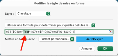

    Donc, si tu remplaces la valeur "Risque faible" par "Test", par exemple, tu sélectionnes la cellule I11, tu vas dans la mise en forme conditionnelle et tu changes cette valeur dans la ligne correspondante :
    Comme on le voit dans la colonne "S'applique à" cela suffira à modifier la règle dans toutes les cellules du tableau. Si tu changes aussi les autres lignes de la liste de validation, il te faut évidemment changer les autres lignes de la mise en forme conditionnelle...
